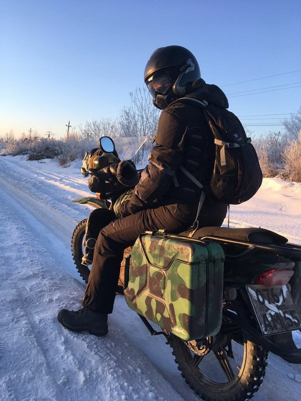

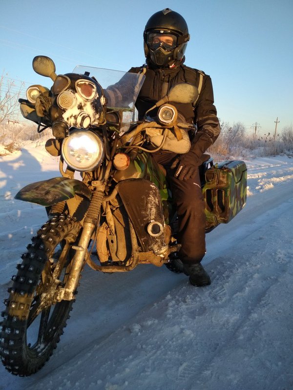

    Ну, что мужики, пришло время рассказать как ведёт себя данная модель мотоцикла, у меня все мотоцикле проходят жесточайшие испытания, т.к. езжу круглогодично и КАЖДЫЙ день не смотря, что на улице - 36) сегодня - 18 завелся на парковке перед работой как обычно со 2 раза кика, жаль было стартер крутить с АКБ. Мот устойчивый по мосту 100 почти каждый день выжимаю, с пассажиром прекрасно себя ведёт, когда каша снежная на дороге, по 10 кг закидываю в кофры, кофры сделал из канистр 20 литровых, подогрев сидения и ручек тянет генератор не хуже чем на ирбис гарпии, так же, добавил 2 доп фары, но штатная справляется на ура, поставил и.к. закрывал центральную противогазом), мот супер пробег не смотрел, но катаю с июля 2017. Масло лью матюль, зимой мотюль snow power. https://vk.com/id143983536 добавляйтесь в в ВK буду рад ответить на все интересующие вопросы по технике.
