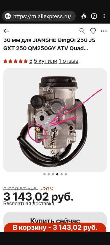

  1. Выкрутился и потерялся винт регулировки качества смеси на карбюраторе (pd30). На холостых без него мот глохнет. Как оказалось найти ремкомплект под этот карбюратор в интернете пока нереально а от pz30 данный винт не подходит. Похоже, что придётся заказывать новый карбюратор целиком из-за такой мелочи. Так что рекомендую всем садить этот винт на фиксатор. Если кто подскажет где имеет смысл поискать ремкомплект для pd30 буду благодарен.
