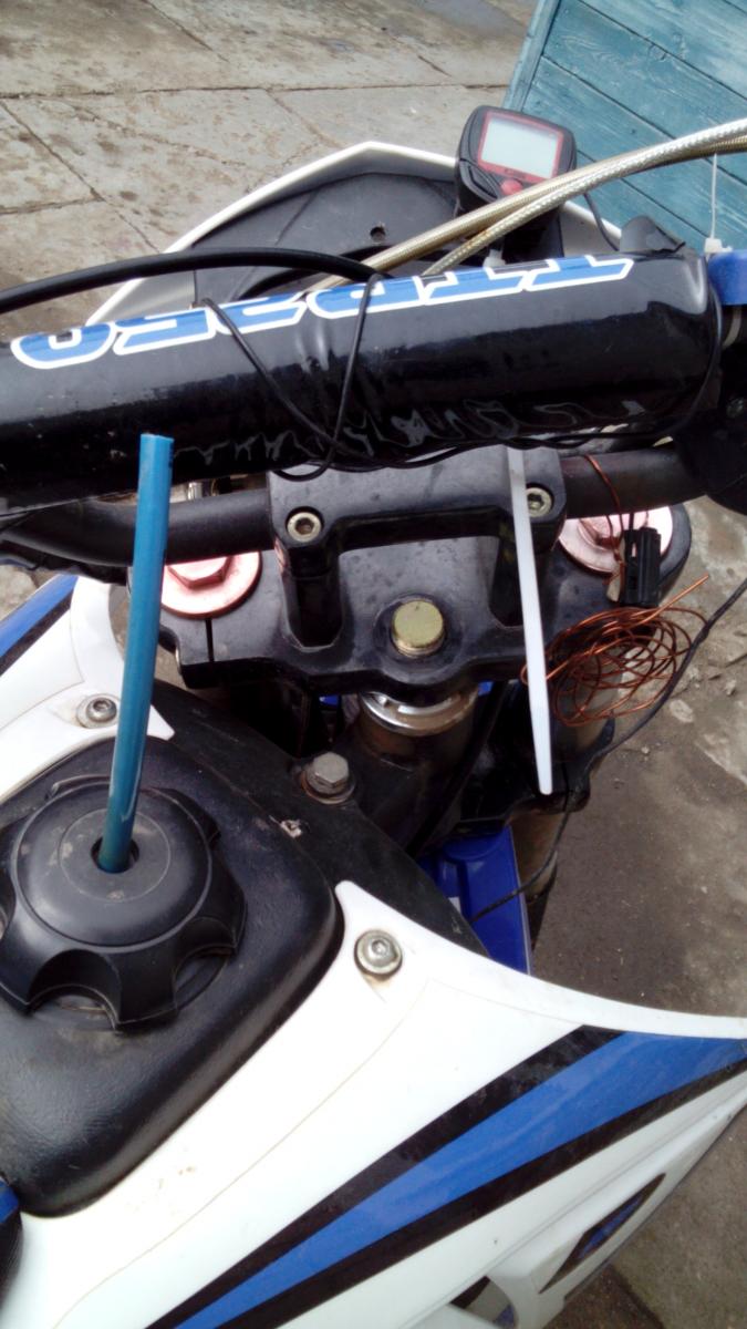

	у меня тоже самое было, здесь решение: http://www.china-moto.ru/forum/topic/5507-%D0%BD%D0%B0%D0%BA%D0%BE%D0%BD%D0%B5%D1%87%D0%BD%D0%B8%D0%BA%D0%B8-%D0%BF%D0%B5%D1%80%D0%B5%D0%B4%D0%BD%D0%B5%D0%B9-%D0%B2%D0%B8%D0%BB%D0%BA%D0%B8-%D0%BD%D0%B0-ttr250/ если вкратце, то нужно окрутить эти наболдашники, под ними пробка, у этой пробки здохло уплотнительное кольцо, заменить

	Ребят, у меня масло течет прямо из этого стакана. Сначала думал сальник пропускает, и стекает вниз, а нет, там все сухо. Течет именно из этого наконечника. Что там может протекать не пойму???
