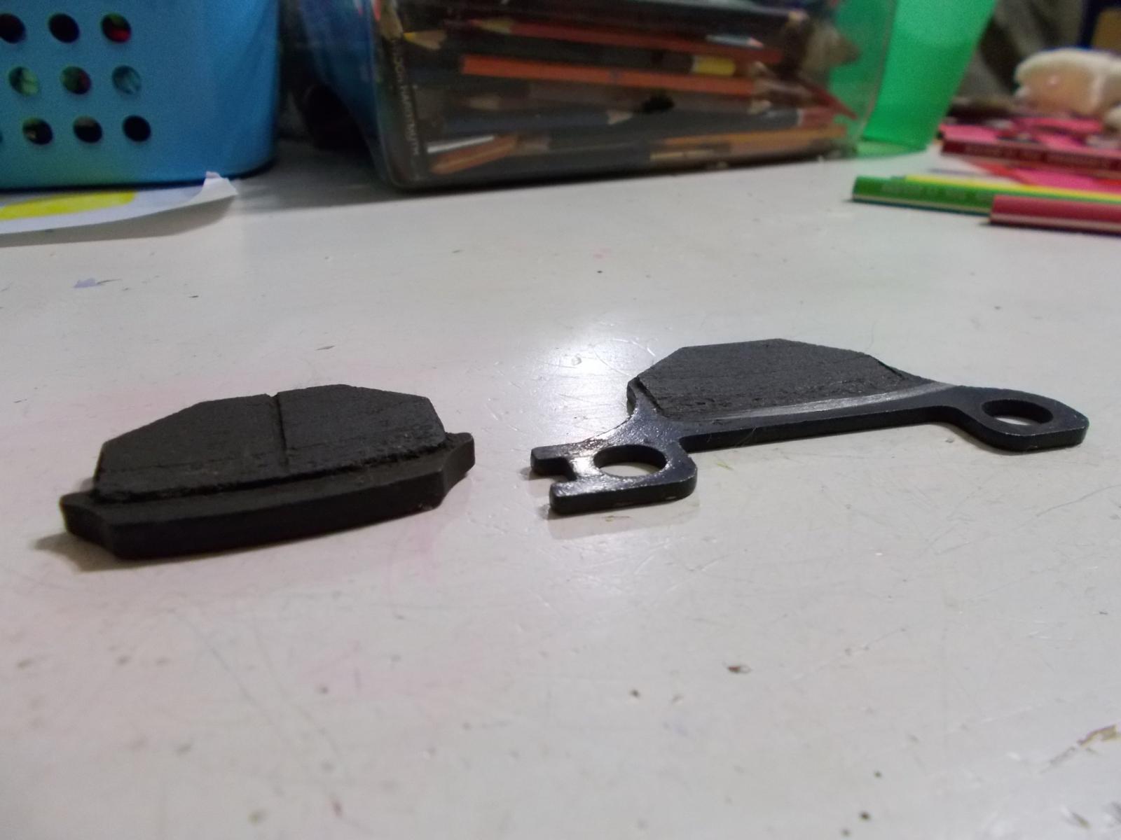

Сегодня поменял передние колодки, но увы процесс не за фотографировал. В принципе процесс не сложный. Отворачиваем 2 болта крепление суппорта. Снимаем аккуратно суппорт с диска. Вынимаем из него колодки и в такой же последовательности ставим новые. И не забудьте со старых колодок снять зажимчики и поставить на новые, так же как они стояли. Вот на фотке я указал где они стоят.
Сегодня в магазине http://www.scooter-city.ruкупил передние колодки за 720р вот в таком пакетике Приехал в гараж и поменял. Правда забыл сфоткать процесс. Но там всё очень просто: открутить два болта, вытащить суппорт, вынимаем старые колодки и в такой же последовательности ставим обратно. Старые колодки стёрлись аж до металла. Проходили 6300км.

Пробег 6200км, полёт нормальный! Передние колодочки стерлись :rolleyes:.

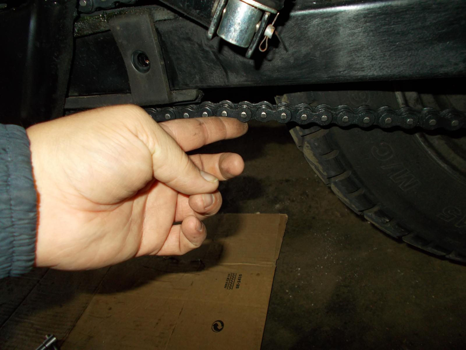

Чистка и смазка цепи мотоцикла 1. Чистку и смазку производим на разогретой цепи. Выставляем мотоцикл на центральную подножку. Если нет, существуют подкаты. Если и его нет, то колхозим как я. 2. Стелем картон под мотоцикл, чтоб не заляпать пол. 3. Можно отвернуть пластиковую крышку ведущей звезды, там тоже много грязи копится. 4. Стоит заметить, что на рынке существует множество очистителей цепи, так же как и смазок и нет ничего дурного в том, чтобы использовать специальные средства для очистки. Некоторые мотоциклисты используют «жидкие» типы смазки и для промывки цепи и для смазки. Я раньше тоже такими пользовался: керосин, зубная щётка и трансмиссионное масло. Но в этот раз решил попробовать чистящее средство и смазку в спрее. 5. Так как грязную цепь спреем хорошо не очистить, решил совместить два способа. Сначала почистил цепь от грязи керосином зубной щёткой. 6. Затем прыскаю спреем, вращая цепь колесом. По идее можно завести и включить 1ую передачу, так быстрее, но больше брызг. 7. Далее протираем цепь тряпочкой от остатков чистящего средства и даём немного подсохнуть. 8. Приступаем к смазке цепи. Если трансмиссионным маслом, то зубной щёткой, если спреем, то прыскаем. Вот правильная технология липкой смазкой из спея: 1 цепь смазывается изнутри, после ПОЛНОГО высыхания очистителя. 2 смазка наносится не на ролик, а на резиновые уплотнения, из этого следует: полная смазка идет за два прокрута цепи, за первый прокрут смазывается внутренняя сторона, за второй – внешняя. Главное: НЕ НАНОСИТЬ ИЗБЫТОЧНОЕ КОЛИЧЕСТВО СМАЗКИ. Даже для большой цепи достаточно 50 мл аэрозоля. Избегайте попадания смазки на ролики, она нужна только на уплотнениях. Цепь должна выглядеть как СУХАЯ. Соблюдение этой рекомендации не только предохранит колесо от смазки, не только сэкономит деньги, но и продлит ресурс цепи со звездочками. После смазки стоит дождаться загустевания (желирования) смазки, прежде, чем начинать поездку (10-15 минут). Я как мог аккуратно нажимал, смазка ложится жирно! Обволакивая белым гелем. P.S. Чем мыть и чем мазать каждый решает для себя сам. Понять, что лучше и что хуже можно только после полноценных ресурсных испытаний.

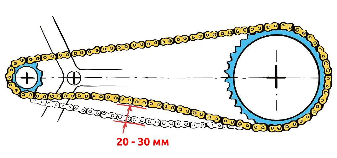

Регулировка цепи мотоцикла1. Для регулировки цепи должна быть определенная на нее нагрузка, поэтому во время процедуры в идеале попросите кого-либо из своих знакомых сесть на мотоцикл. 2. Приготовьте инструменты для работы. Вам понадобятся ключи размером 17х19 и 13х14. 3. Мотоцикл стоит на подставке. Ключом 17х19 нужно отвернуть ось, на которой крутится заднее колесо. Колесо ослабится, и его можно будет передвигать натяжными болтами. 4. Вторым ключом, 13х14, нужно отвернуть контргайки, которые находятся с двух сторон колеса. 5. Наступает непосредственно натяжка цепи на мотоцикле. Чтобы колесо не повело в сторону, регулировочные болты нужно тянуть равномерно. Натягивая цепь, периодически проверяйте рукой, насколько она натянулась. Просто для этого нажимайте на нее с небольшим усилием. Цепь не должна быть сильно упругой. Это может привести к быстрому износу. Свободный ход цепи должен быть 20-30 мм. 6. Если натяжка произведена правильно и достаточно, вначале затягивайте контргайки натяжных болтов. А уже после нужно затянуть вал заднего колеса.
