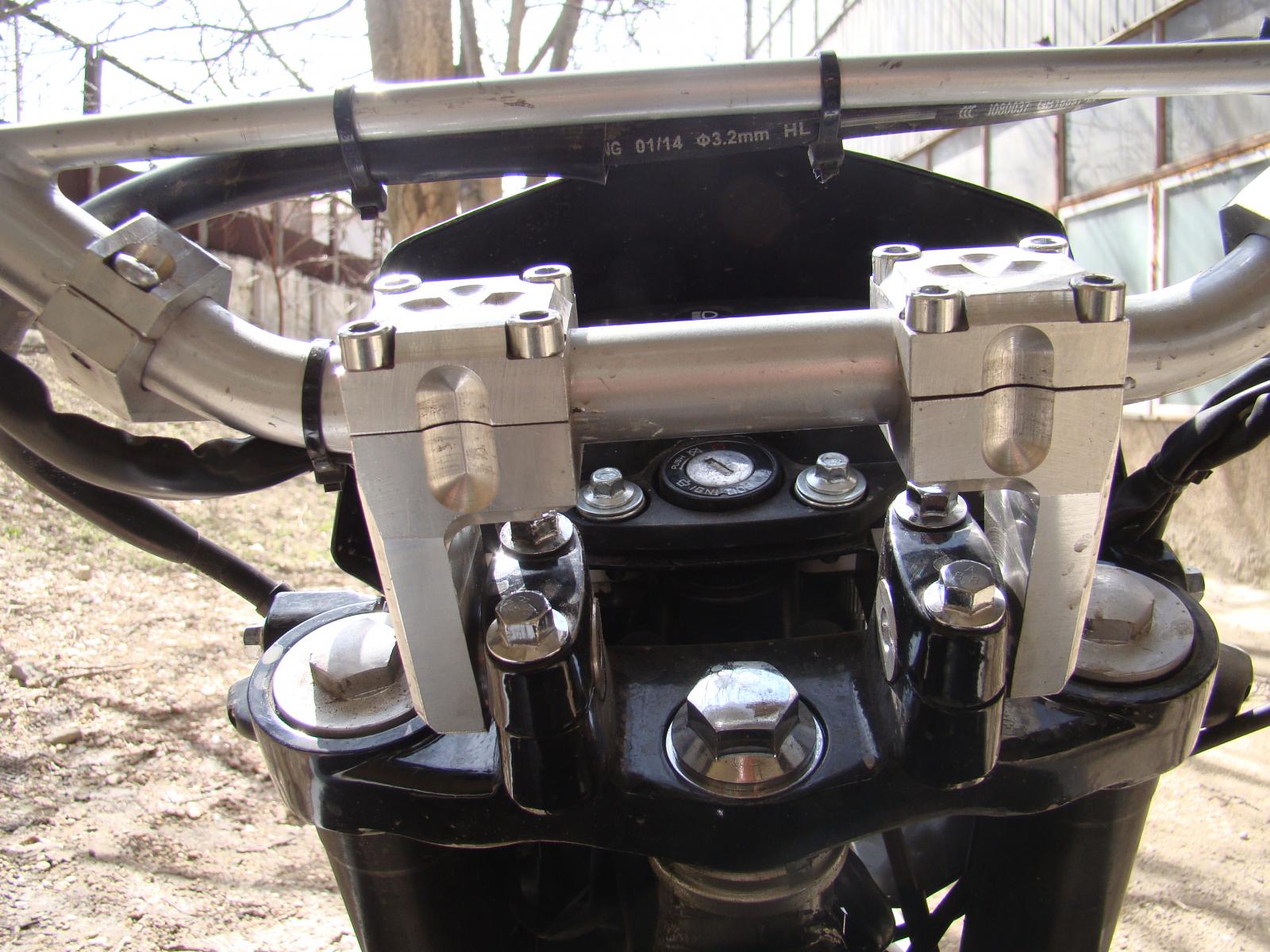

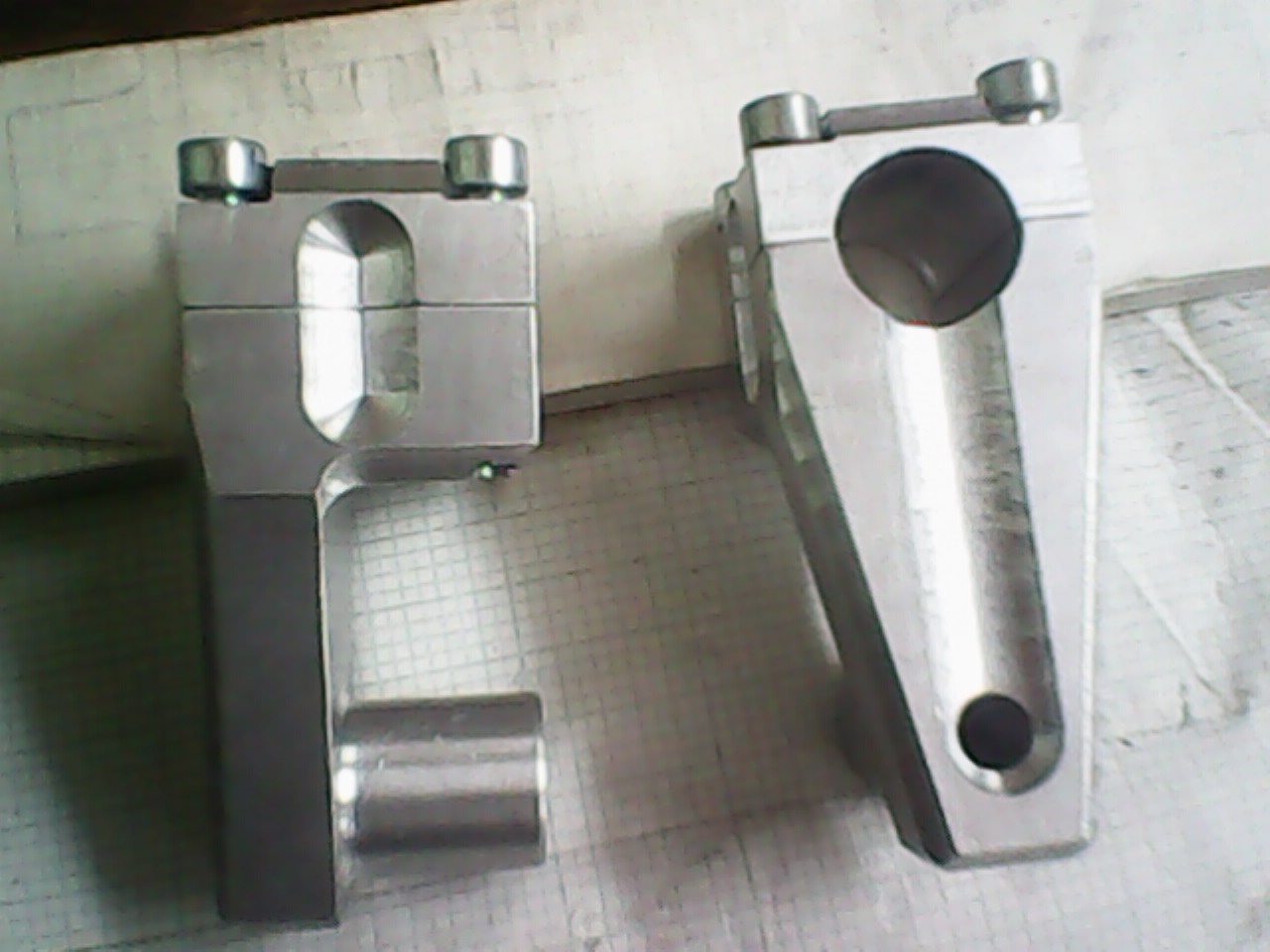

крепиться просто:круглой частью вставляем в траверсу вместо штатного руля,а сам руль крепим выше в самодельной стойке. результат:руль поднят на 60мм и есть возможность придвинуть или отодвинуть его от себя путем проворота всей конструкции в штатной траверсе! пробный заезд: руки более согнуты в локте-не устают!,спина прямее!езда стоя_вообще сказка!

А про регулируемые проставки под руль никто не задумывался? типа таких.... для корректировки посадки,да и для езды стоя самое оно будет..... щас для себя и товарища делаю подобные , скоро фотки....
