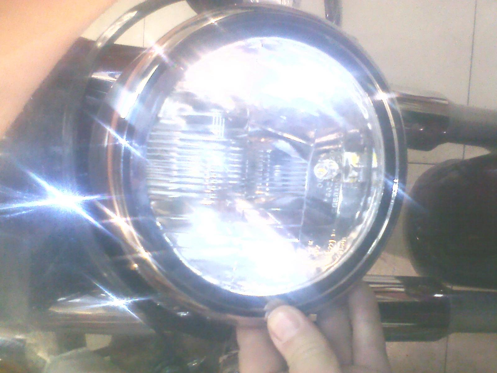

тебе надо купить отражатель со стеклом ВАЗ-06 (которая дальний /ближний) Потом если у тебя гарпия снять ободок с фары два болтика снизу.Снять старый пластиковый отражатель, крепление не помню либо на 3 саморезах там надо подобрать шайбочки побольше или на пружинках.Поменять их местами, потом вставляешь лампу по желанию и начинаешь танцы с бубном как это всё воткнуть на место. Мне пришлось 1. разгибать контакты лампы в сторону,2.к каждому контакту делать своё крепление.3.снимать все штекерные разъёмы и все клеммы ставить на термо усадку.4.всё проводку выносить из фары.5.потом вставлять ободок с отражателем в корпус фары.
