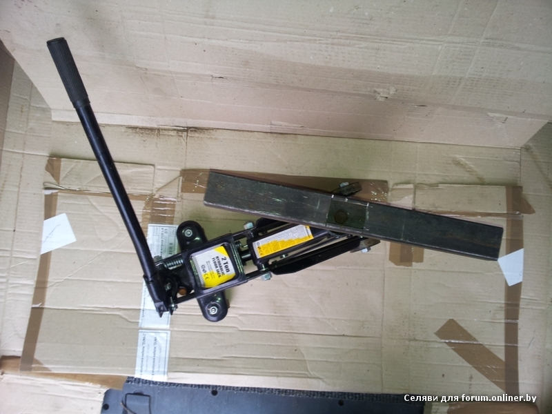

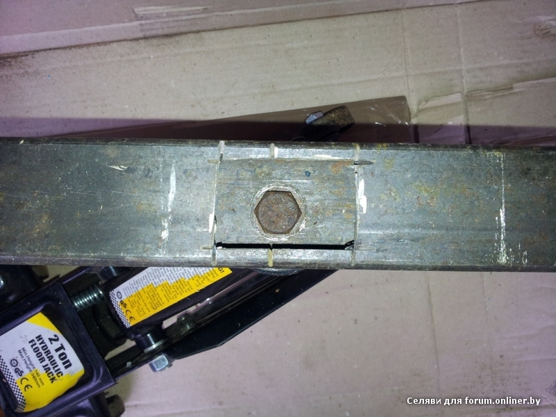

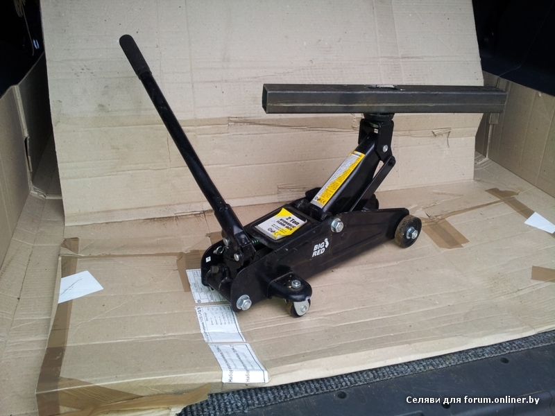

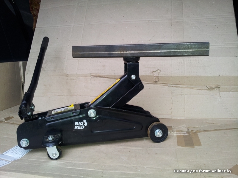

  9. Как вывешиваю мапед весь или частично. Текст здесь - http://forum.onliner.by/viewtopic.php?t=1231990&p=85378908#p85378908 Дополнительные упоры не фоткал, да и для легкого эндуры не нужны они ......
