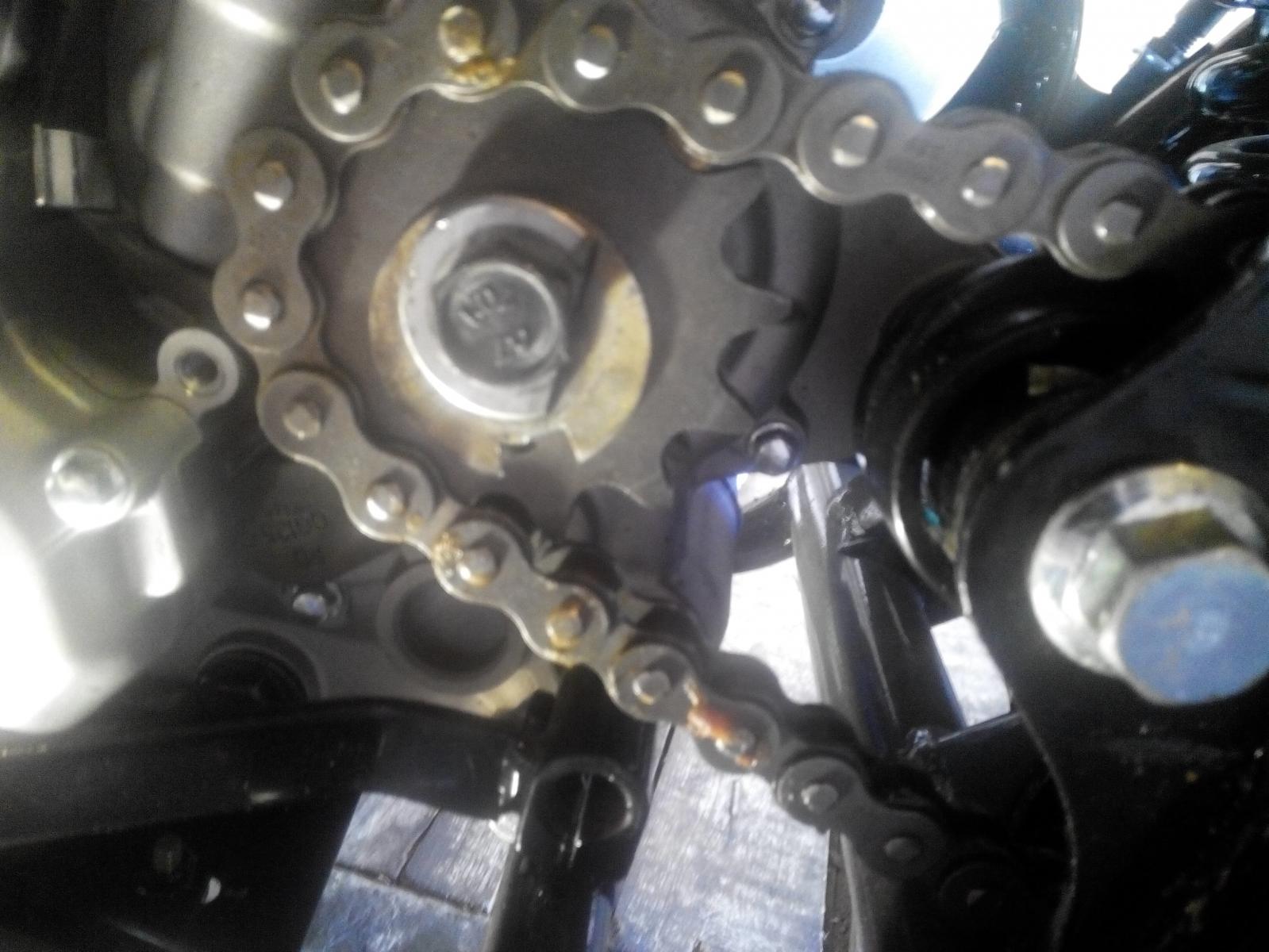

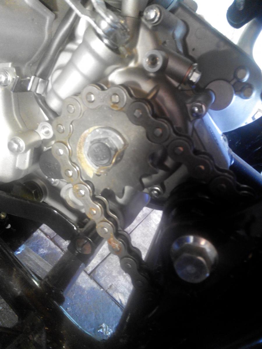

  6. Звезду сверлить победитовым сверлом
  7. Начитавшись об ооткручивание болта звезды на движке переделал болт 10 шаг 1.25 просверлил звезду под стопорную шайбу теперь не открутитсься болт нашёл в магазе на 17 ключ родной на 15 читал у эндуро двигатель тот же
