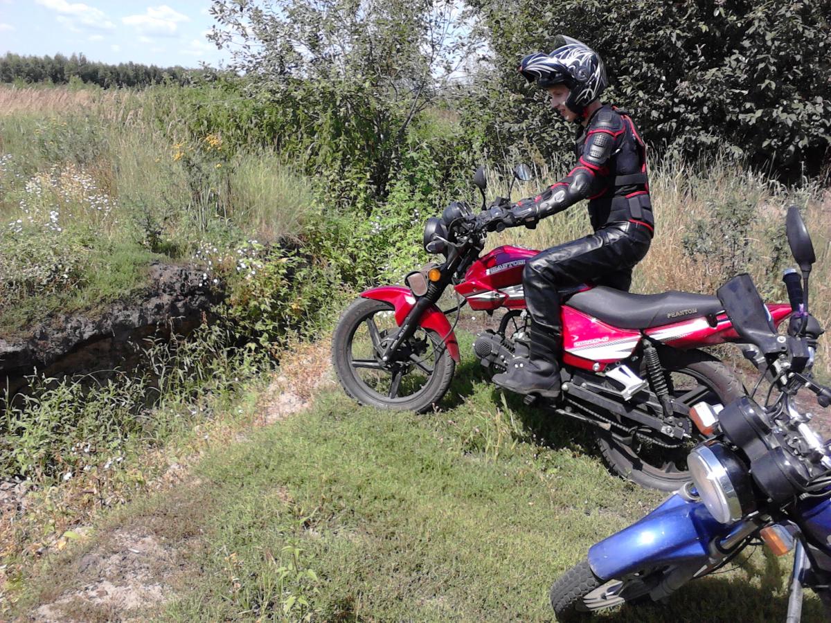

	Ну что. еще немного про zhweki zw-125 (он же фантом) Вчера совершил неплохой продубас от Москвы до заброшенной церкви в Курилово, что близ д.Сереная Грива Шатурского р-на, оттуда лесной дорогой до Мишерони и обратно на Москву, итого за день вышло порядка 350 км,из которых 50 % асфальт, 20% хреновый асфальт и 30 % колдоёбины и грунтовки. скорость по нормальной дороге держал 80-90, по ямам-говнам от 5 до 40 ,где как. Мопэд ехал хорошо, не капризничал, по грязи тянет уверенно, не хватает разве что злой резины для полного счастья , дорожная Pirelli не годится для леса ну никак. Мысли возникли следующие: сделать вилку по жестче(масло поменять ?) , поставить эндуро руль люминевый(ибо есть в продаже недорого) , поменять дорожную резину на эндуро/кросс и крыло тоже (ибо осень-зима,грязное время года ;) ) , ну и выпилить нафиг глушитель -будет прямоток.. может низы появятся.. хотя .. ну и дубасить дальше ! пока мопэд держится, посмотрим что с ним станет зимой ,т.к сезон я закрывать не собираюсь )) А вообще судя по практически полному отсутствию отзывов по этой модели, создается впечатление что я один на нем куда то езжу, ну или все остальные скупила школота, гонять по деревням на лето.. хотя наверно так и есть..

	Всем привет ! Мопэд АВМ фантом 125 , помогите разобраться , Значит сначала попал под дождь, мопед начал глючить, потом вроде просох стал ездить нормально,я поставил воздушн.фильр. нулевого сопротивления, покатался пару дней и мопед совсем заболел. СИмптомы - при выкручивании газа более 1/2 мотор захлебывается, не тянет, дергается, чихает, и иногда даже стреляет. НО - холостые держит отлично, заводится тоже как обычно, нормально. и первые 10 минут тоже едет почти нормально(тяга только хуже) а потом как хорошо прогреется начинается... Чего делал - Поставил обычный фильтр обратно (от греха .. ) искра есть , хорошая , бензин поступает нормально, карбюратор разобрал-чистый . помыл-собрал.. винт качества крутил во все стороны - не помогло.. Даже не знаю что может быть! не ужели накрылся мотор ? мог я его перегреть насмерть или залить? (А еще я немного перелил больше уровня- масла,, грамм на 100 ,но вроде уже так переливал и ничего.) Если есть какие соображения, пожалуйста пишите, очень поможете ! вот ютуб (внимание не нормативная лексика) http://www.youtube.com/watch?v=jKtIpFmDK2E&feature=plcp
