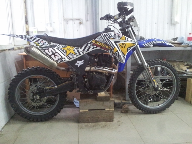

На сегодняшний день стоит аллюминевый укороченный колектор , переваренный под другим углом ( теперь проходит мимо рамы ). Делал это чтобы увеличить наклон аморта . Глушитель нулевику не помеха , но есть другая беда . Когда залетаеш на скорости в лужу , то вода бъется об мотобот и летит в нулевик ( мот глохнет ). Был изготовлен пластиковый локер закрывающий фильтр . Теперь проблемма решена .

Цепь ГРМ менял минут за 15 , при наличии съемника генератора . Даже масло не сливал , положил на правый бок , открутил крышку звезды распредвала и крышку генератора . Выставляем по меткам , откручиваем 2-а болта звезды распредвала , снимаем натяжитель цепи ГРМ , откручиваем болт ротора генератора и после съемником снимаем сам ротор . Снимаем шестерню обгонной муфты стартера и вуаля снимаем цепь сверху вниз . Сборка в обратном порядке . По пластику , поставил переднее и заднее крыло от Ямахи и безумно рад . В прошлом сезоне нераз складывал их вдвое , а на них только царапины от падений .

Я сделал в планке над фарой 6 отверстий и вклеил туда 5-ть зеленых диодов 1-ин красный . От планки провел провода к фишке от того самого датчика . Теперь когда горит красный диод - это нейтраль , Остальные в порядке возрастания 1 N 2 3 4 5 , получилось очень информативно , и всегда видиш на какой передаче едеш .
