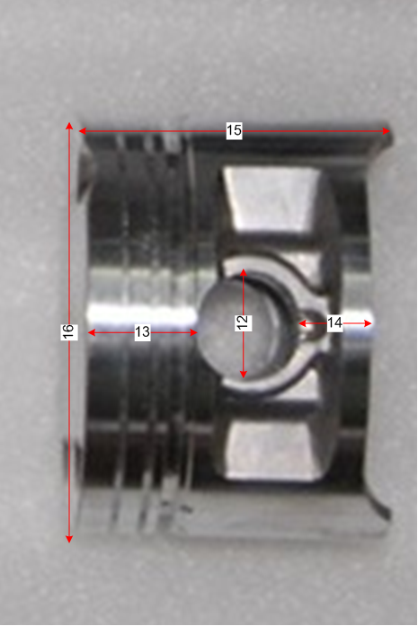

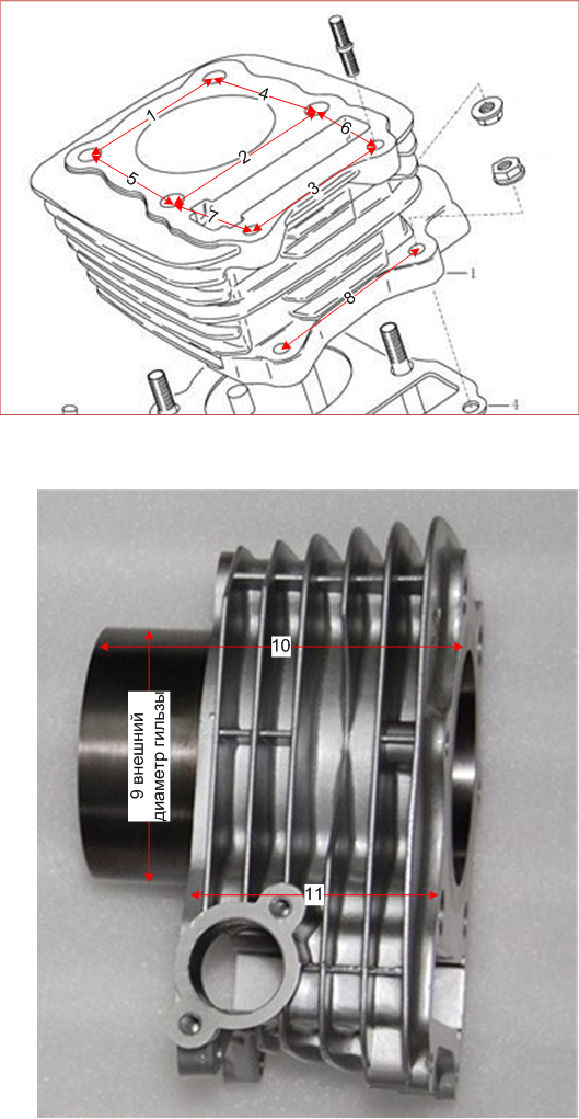

Итак снятые с цилиндра Апача размеры. Все в мм, номера взяты с чертежа 2мя сообщениями выше: 82 82 68 70 70 40 38 68 68 (в картере под гильзу 72) 103 72 15 - - - 62.5 (взят из характеристик двигателя) Размеры поршня указаны не все, т.к. поршень был почти полностью уничтожен. ЗЫ С Рождеством :)
