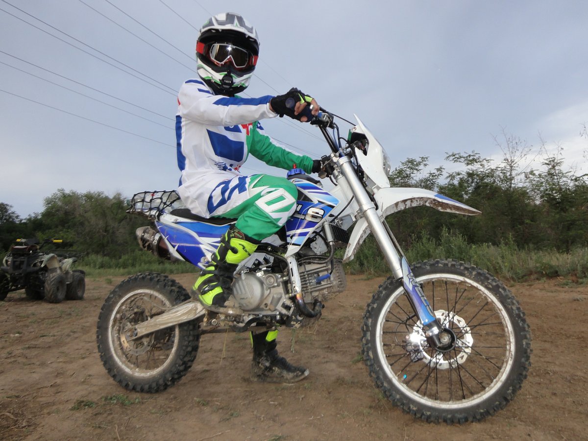

    Wels 190
    Ведущую звезду ставь на 17 зубов (длины цепи хватает, картер не трёт) с таким соотношением ездить более комфортно и одекватная длина передач, тяга не теряется и максималка 120 км/ч проверено по GPS. На сегодняшний день 47 м/ч, куплен 4.06.18, льём Motul 7100 10W60 и движок чувствует себя прекрасно. Много чего доработали: самодельную складную лапку кпп чтобы сыну в мотоботах было удобнее, переделали кронштейн заднего амортизатора (занизили) чтобы было удобнее и более правильная развесовка между осями иначе перед перегружен, так же установили панель приборов, высокий руль и резину Пирелли, перебрали глушитель и кое что ещё по мелочи, ну и конечно же протяжка и смазка всего питбайка.
