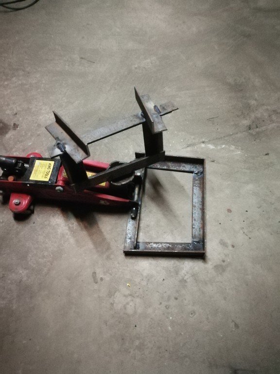

  5. Решил сегодня немного поковырять мот. Побрел в гараж, чет потыкался и понял, что без подставки хреново. Хорошо, что в гараже валялся уголок и домкрат подкатной, правда немного сломанный. Короче сварка и болгарка творят чудеса Никакой эстетики мне не надо, поэтому было сварено достаточно быстро. Поднимает хорошо, устойчиво. Мот можно крутить на стойке на 360 градусов, но из-за этого всегда есть наклон, так как пятак домкрата имеет приличный люфт. В принципе, два тычка сваркой и все будет прямо, но тогда никакого вращения. Ну и перевес получился на заднее колесо, но очень небольшой. Если заднее снять, то мот перевесится вперед. Окультуривать не стал, так как думаю еще немного доработаю конструкцию. Руль еще нужно купить, что наиболее приближенное есть, только покрепче немного? Руль CRAZY IRON кто-то ставил?
