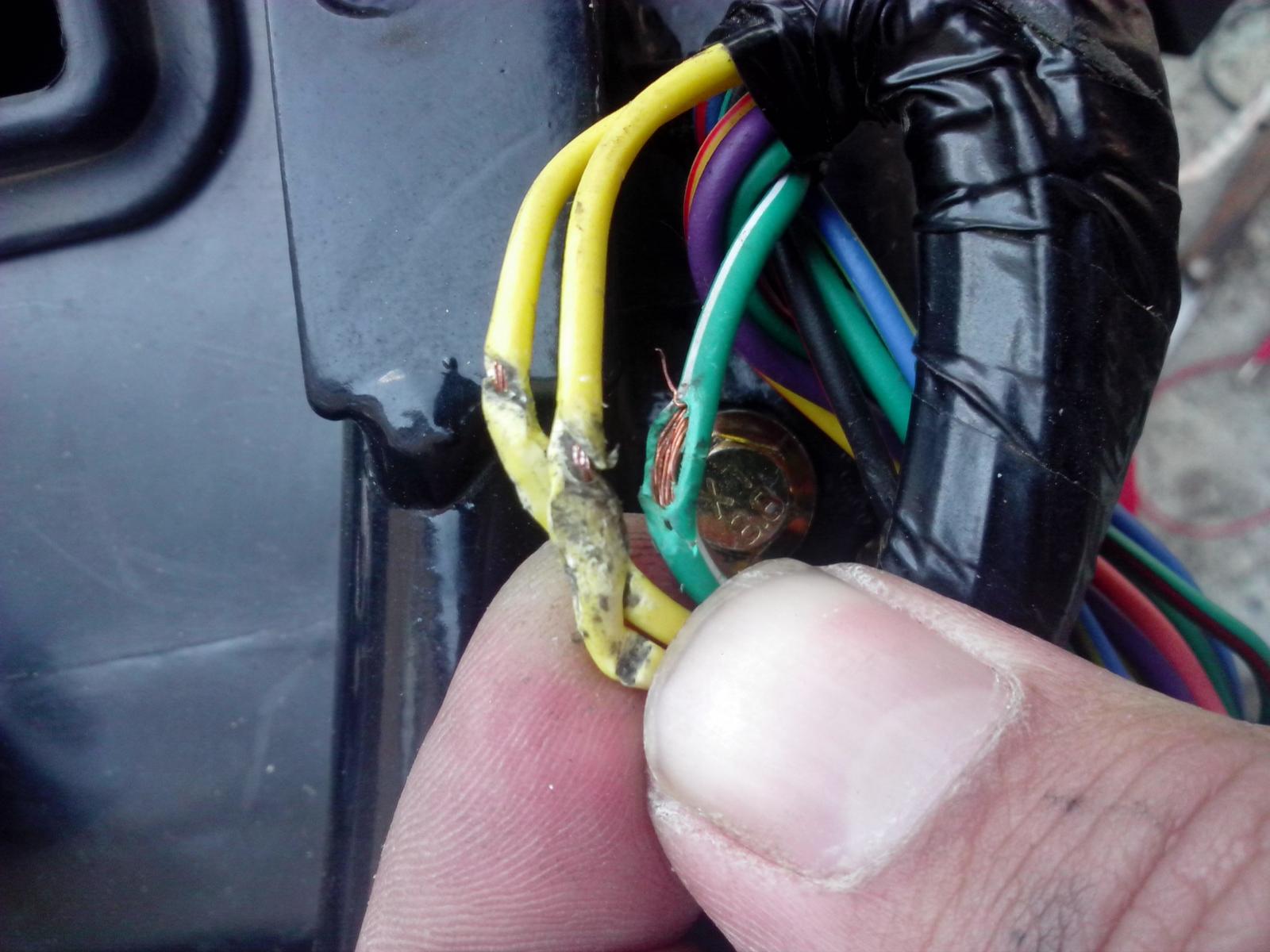

Тут все норм оказалось, просто когда выжимаешь сцепление, автоматически загорается лампа нейтрали, причем на любой скорости, а она в свою очередь дает разрешение на запуск со стартера. Короче техника то не совсем простая. Ну то что болтом можно было пережать три провода при сборке, это надо быть уе.ком еще тем.

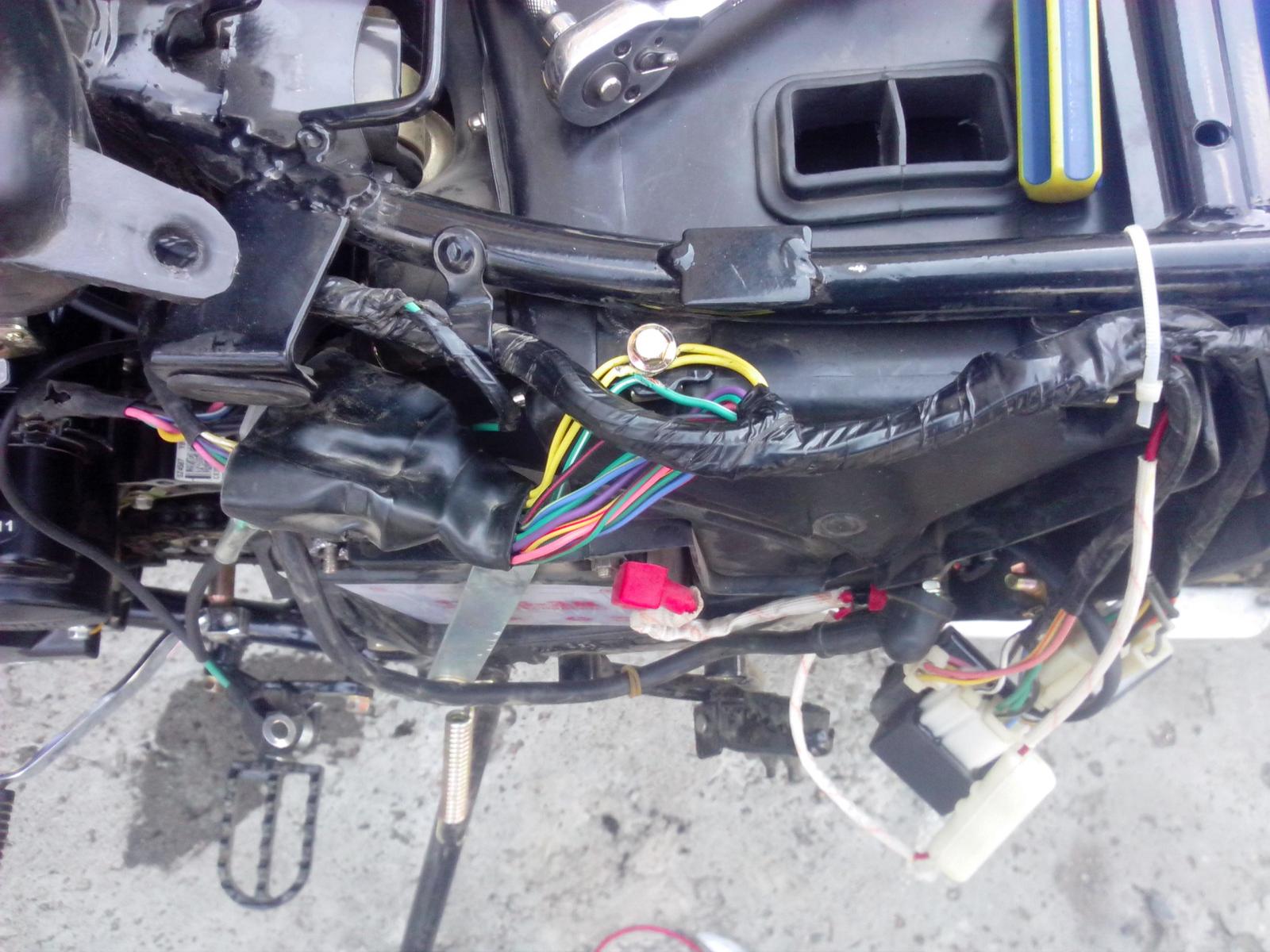

Решил сегодня проблему, хотя появилась другая. Оказалось все дело в том что при сборке на заводе или где их там собирают, болтом который крепит корпус воздушного фильтра, было перебито аж 3 (!) провода сразу. А болт в том месте, что увидеть его надо было отгибать самый толстый жгут проводки, над АБ. Срезал хомуты белые и тогда только увидел такое. Вот фото : После того как сделал провода, завел, проехал, все норм было, но загорелась лампочка нейтрали и горит постоянно теперь на любой скорости, хотя раньше все было норм. Что с этим мотоциклом?

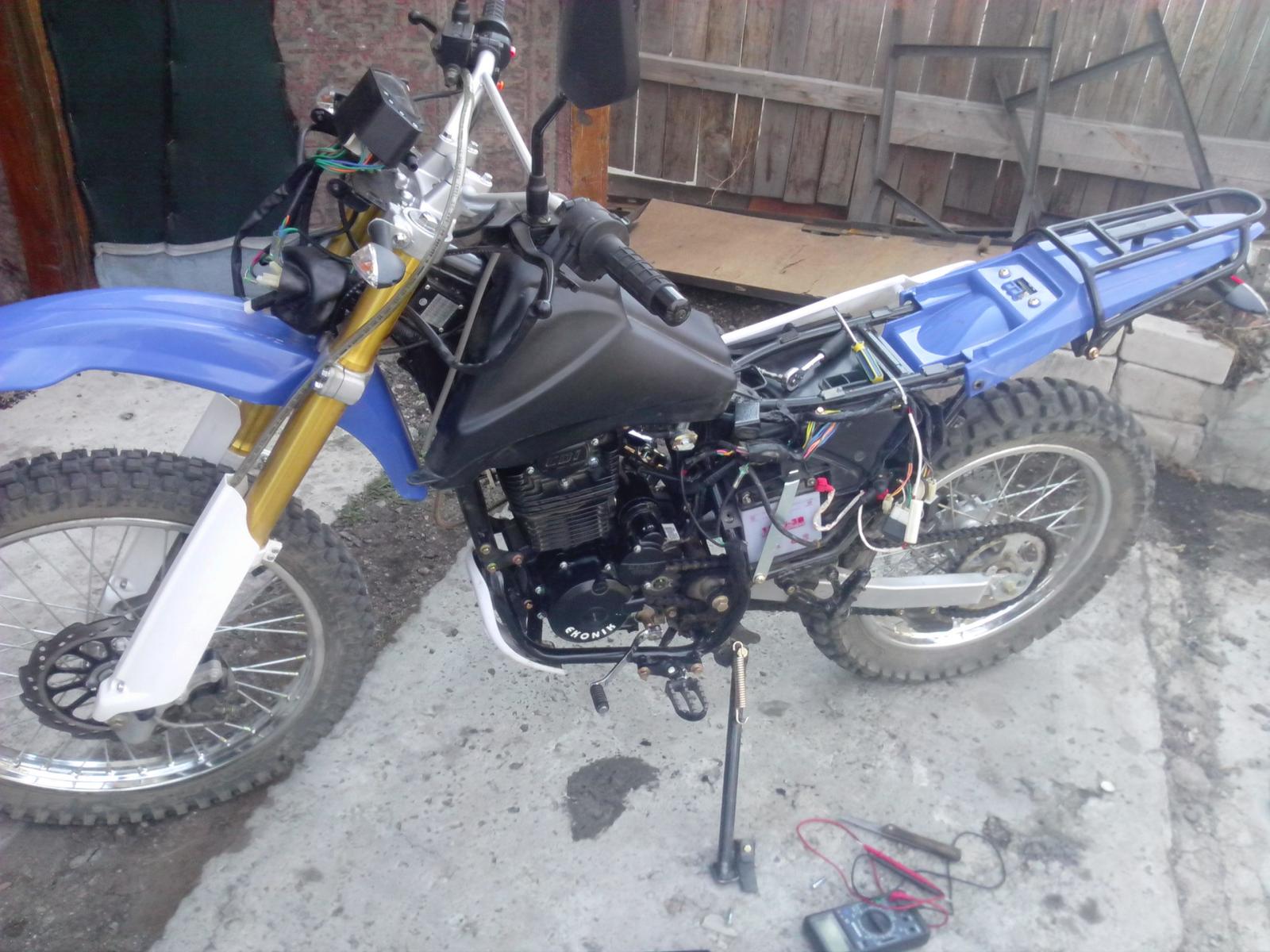

Главный предохранитель если отключаешь, вообще цепи нет. На заведенном проверил лампочкой, не горит, соответственно нет зарядки, причем мотоцикл работает. Электриков то нет по технике. Мож тут кто чего знает, какие провода где посмотреть. Может само зажигание? Где оно находится то хоть?
Завел мот, снимаю АБ, мотоцикл работает, а ни повороты, ни сигнал, ни свет не работают, даже нейтраль не горит, присоединяю, все сразу работает. Ну АБ не заряжается. Вот понять не могу как так?
