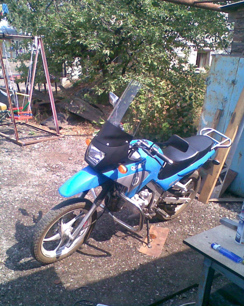

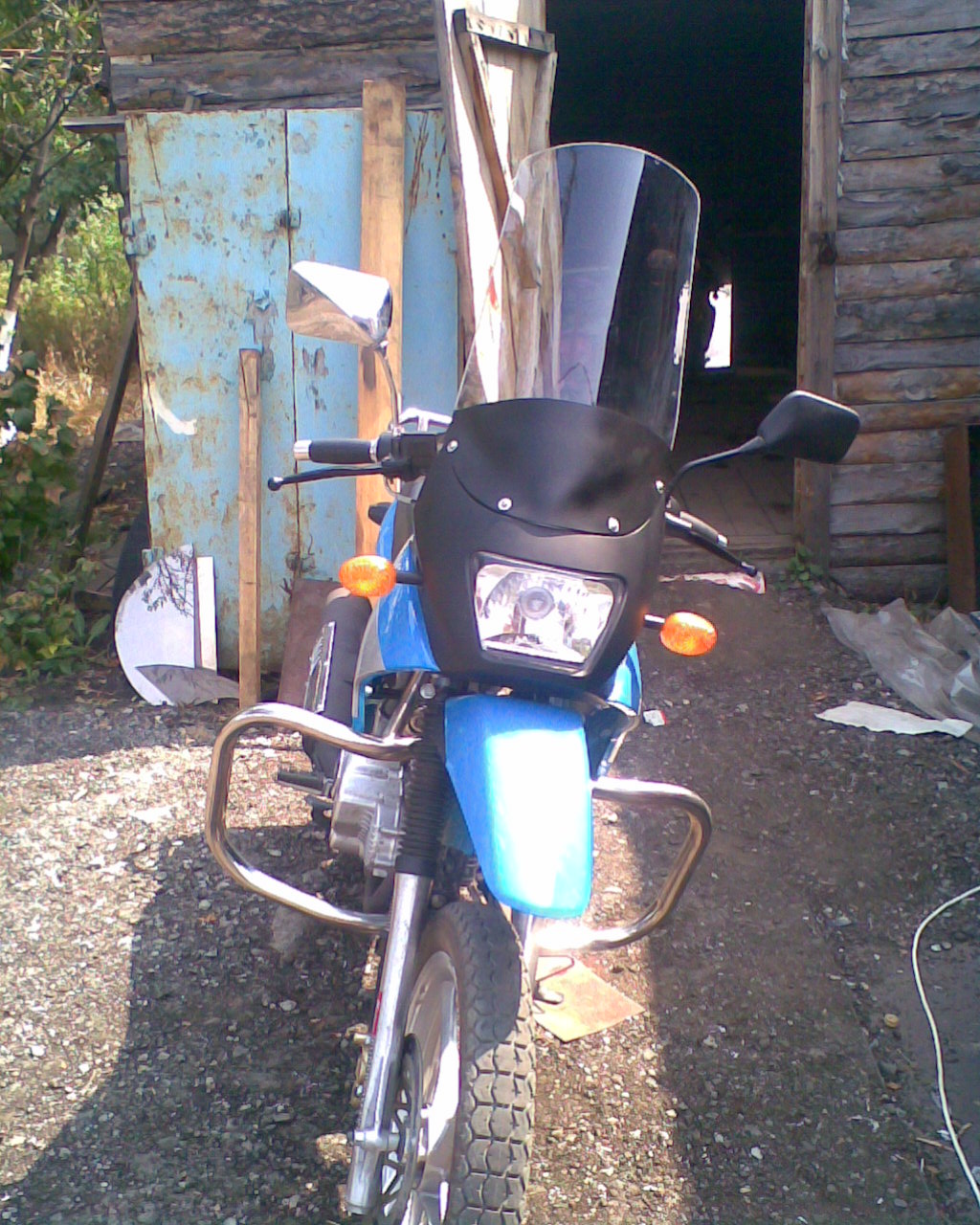

Glukis По поводу ветровика три листа извел, первый лопнул, второй оказался короткий 40см, с ветровика струя прямо в забрало била. Третий 48см то что надо. Как в машине визор не опускаю.

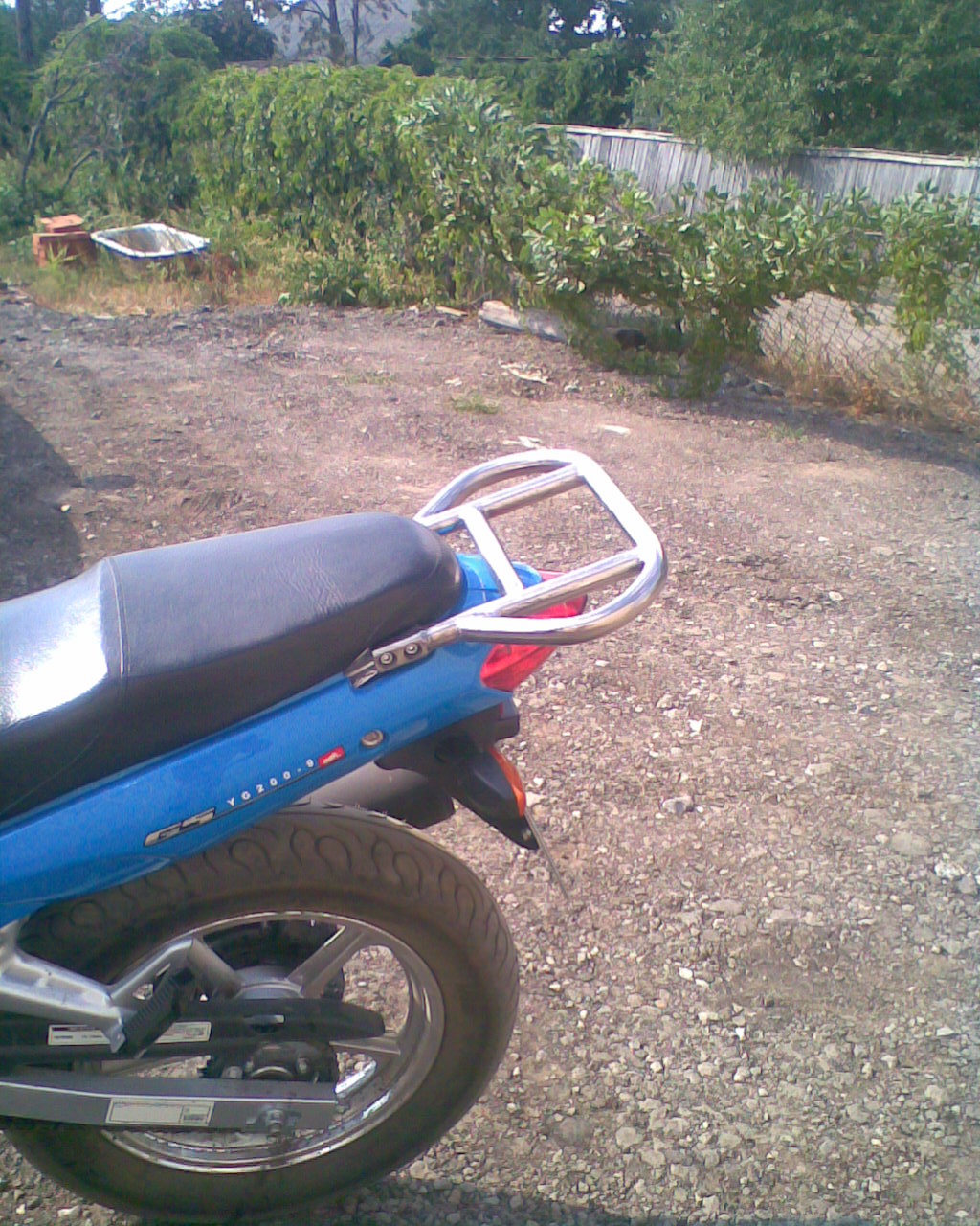

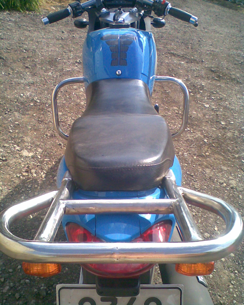

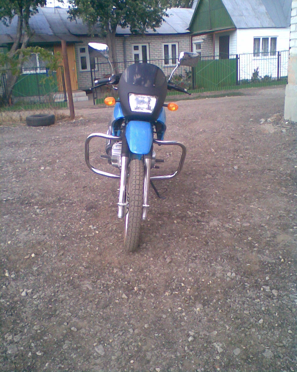

По дугам. Два полотенце сушителя, из нержавейки, 32мм, толщина стенки 2,8мм, цена 1050р каждый. Верхнее крепление сделано из полуатвода на 40мм, фрезеровано под стойку, в нево же вварены болты. Нижнее крепление из двух уголков на 40 нержавейка. Загибали трубогибом, сколько смогли больше не удалось. Еще не совсем доделано. В верхней части буду ставить две распорки с дуг на раму. Защита от проварота. Багажник нержавеющая труба на 25мм. Была в заначке. Крепления точились и фрезеровались, нержавейка. Дополнительно два усилителя под сиденьем. Полотенце сушители уже шли полированные. Багажник полировал болгаркой. Сварка постоянка электроды.
Никто в России не собирает китайские моты, они целиком в ящиках приходят. Внимательно изучал раму. Часть деталей из ящика. В остальном профильная труба, маде-ин Челябинск, свареноя полуавтоматом. Аргоном даже не пахнет.
