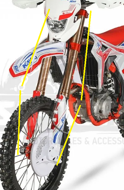

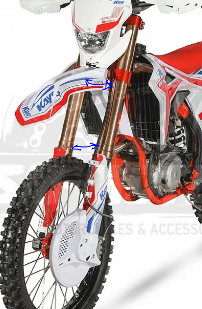

  9. Режим эксплуатации - кроссовая трасса с мелкими и средними трамплинами. Кажется, я понял причину. Траверсы CNC на K6-R сделаны таким образом, что верхние трубы вилки фиксируются не параллельно. Т.е. криво. В нижней части они почти на миллиметр расходятся в стороны. Измерял у нижней траверсы и внизу в той части труб, где втулки вставляются. В этих местах диаметр верхней трубы совпадает. Добавляет проблем тугая ось колеса: при сборке она стягивает перья и при простой прокачке вилки нажатием вниз перья не расходятся в стороны должным образом. Короче, получается ромб. Надо было при сборке меркой все промерять, а не полагаться, что прокачивание выровняет перья.

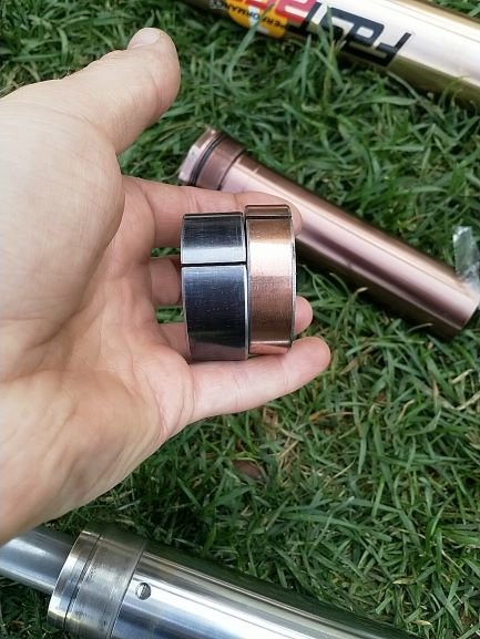

  11. Слева родная втулка внешней трубы, справа от showa.Втулка showa села отлично, люфта пера нет. В родной перо болталось с большим зазором. Инструмент для запрессовки:

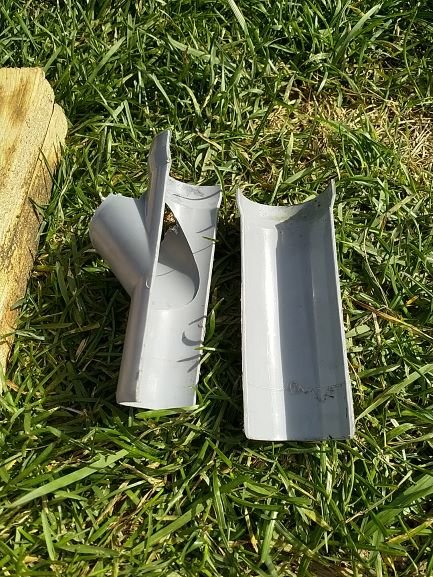

  12. Отвечаю сам. К вилке FASTACE ARX01RC подошел набор со втулками от вилки showa 47, ALL BALLS 38-6015. Стоит около 3000р. В наборе 4 втулки на оба пера и куча резиновых колец. Сальников нет. Втулка во внешнюю трубу по диаметру как родная, но немного ниже по высоте, что особой роли не играет. Втулка на трубу пера идентична родной. По процессу замены: разбирал методом откручивания только верхнего стакана картриджа. Греть стакан перед откручиванием обязательно, иначе выйдет вместе с резьбой. Запрессовывал втулку и сальник куском трубы-канашки.
