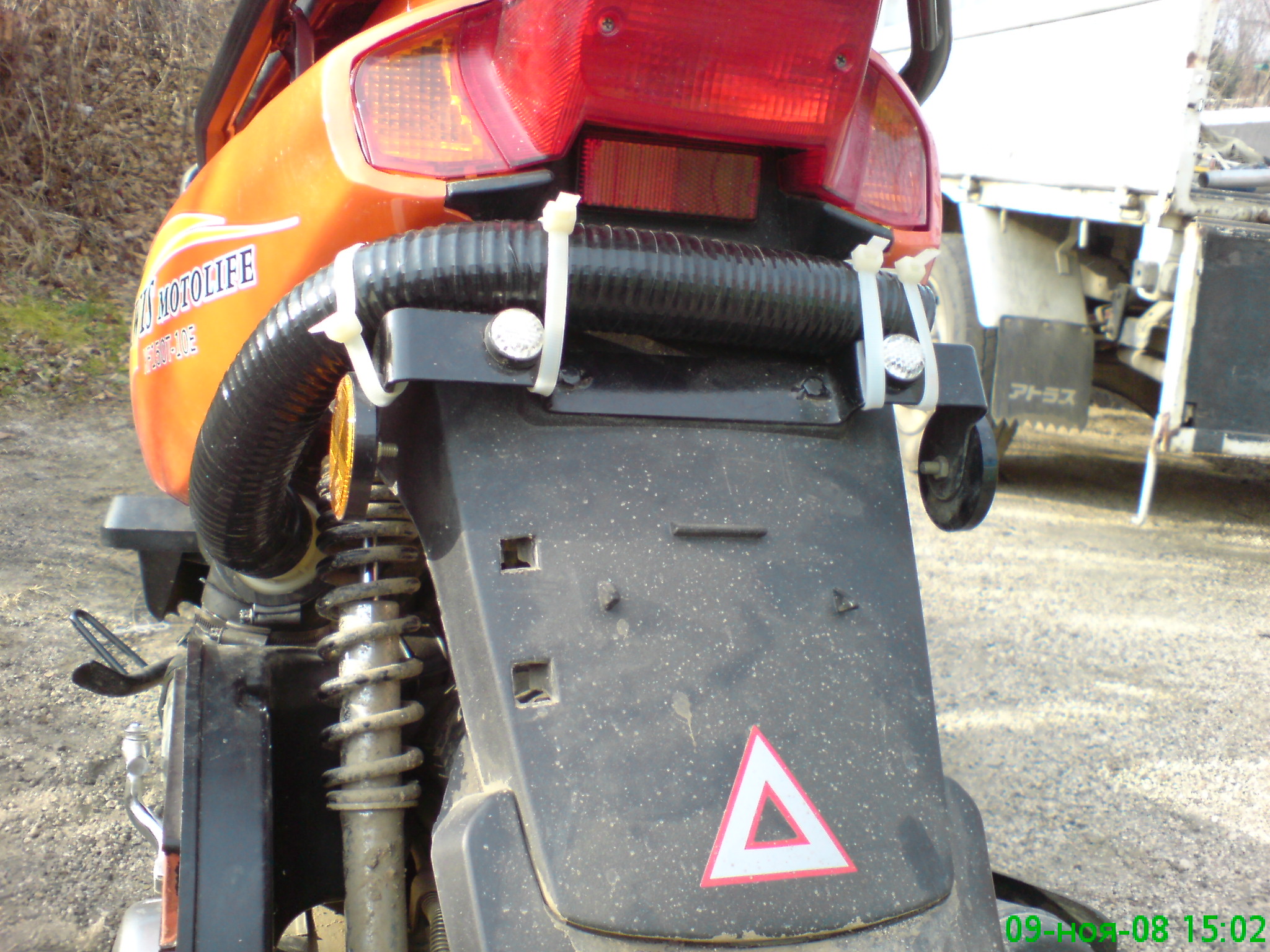

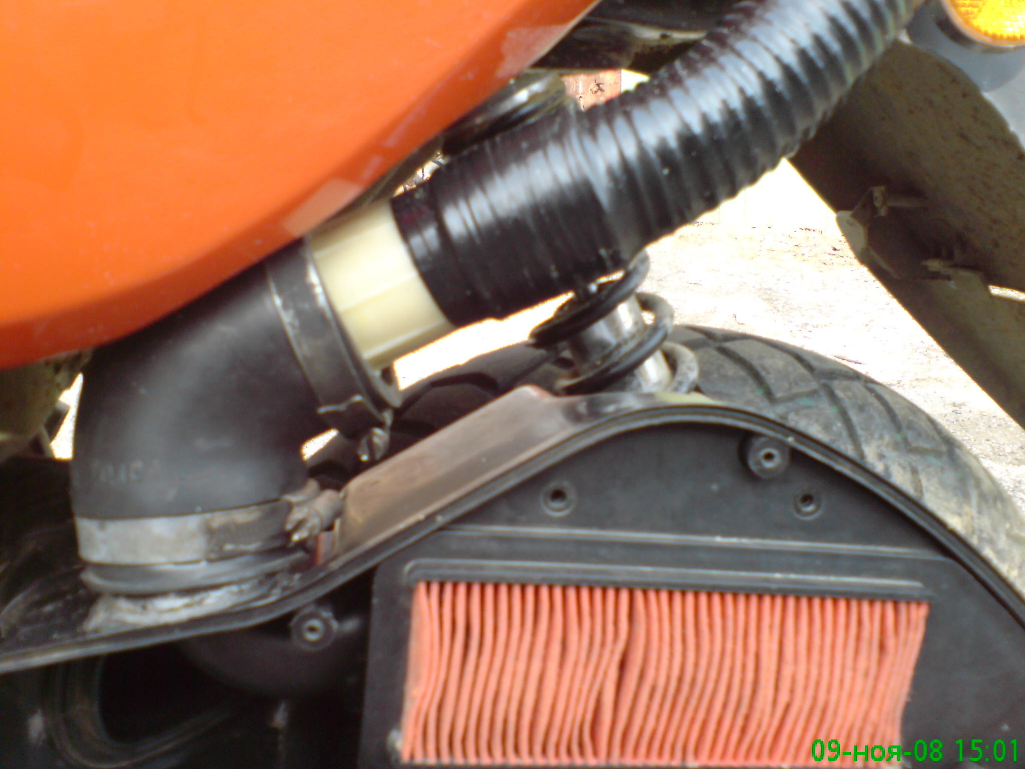

  5. я переделал воздушный фильтр т.к я очень часто эксплатирую бивис по дачным дорогам (значительно стало лучше, фильтр стал засоряться реже и перестал бояться речек после дождя) фотки старые 2008года, в данный момент выглядит оформленней, с трубы воздушного фильтра была снята изолента и покрашена в чёрный цвет, поменял хомутики теперь они чёрного цвета.

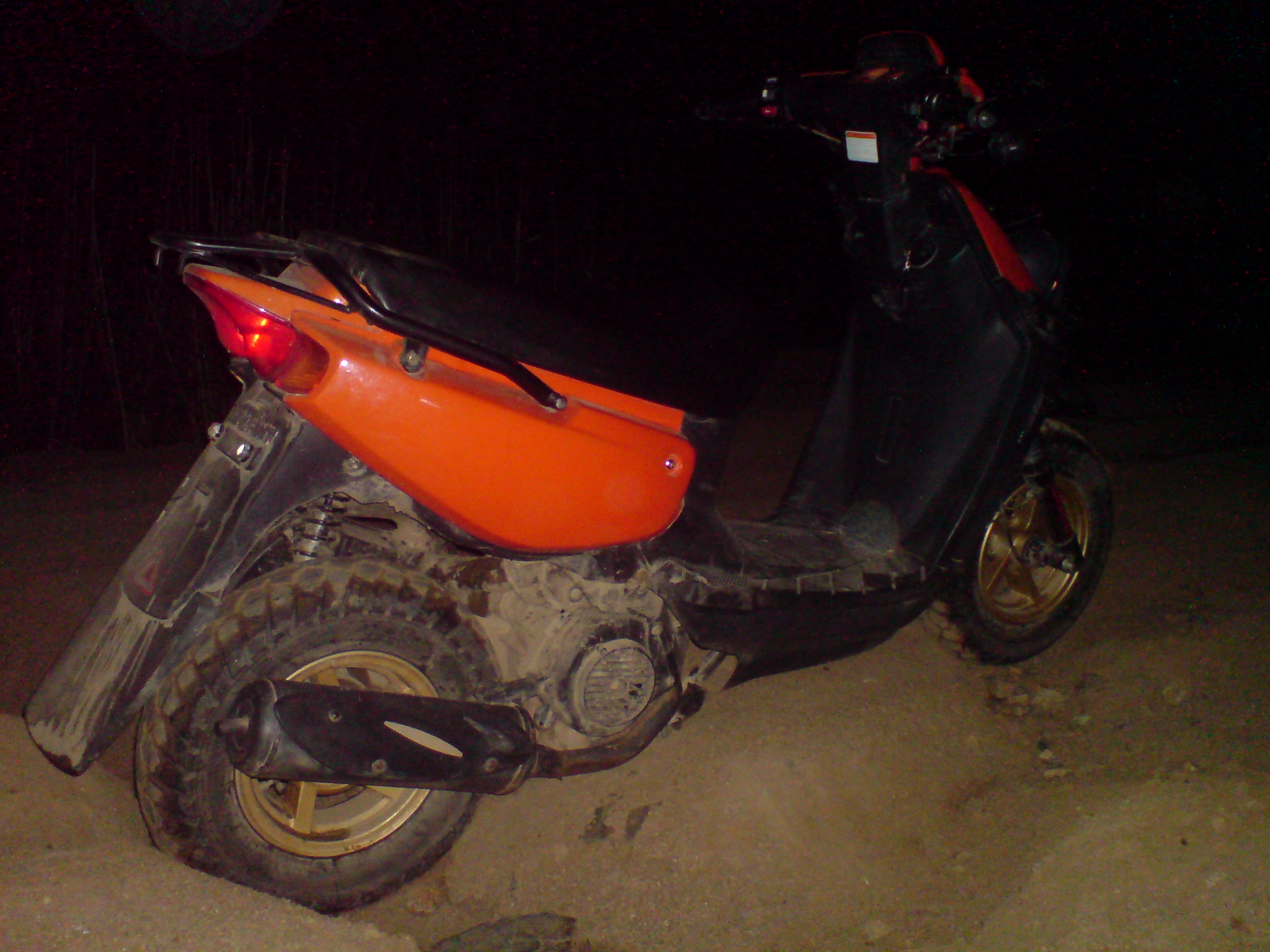

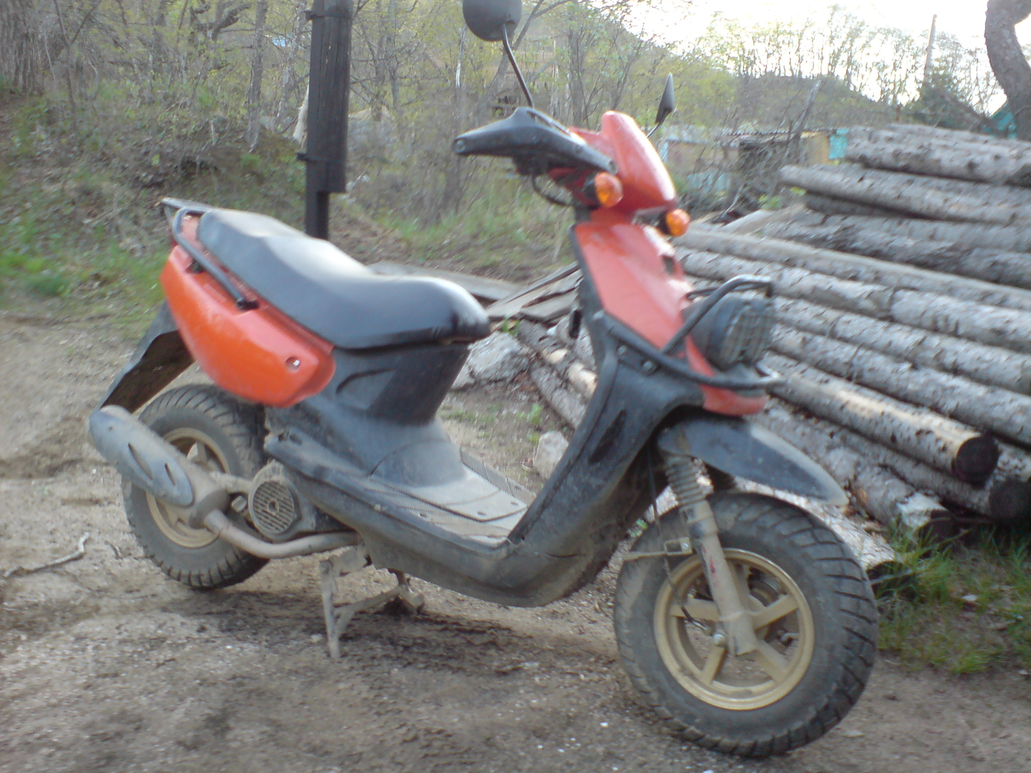

  6. Мой трактор) всегда в экстримальных условиях :blink:
