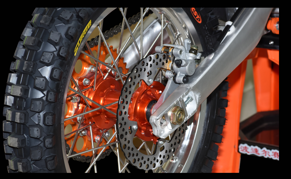

	вполне возможно что на Т6 J5 и к6 стоит один и тот же двигатель, у которого конструкционно ведущая звезда смещена влево. вот и проставка понадобилась. не думаю что там звезды на j1 j5 разные.
	такая хрень? если да, то скорее всего эта проставка играет роль спейсера типа отодвигает звезду и цепь от обода. видимо технологическая особенность... если ее выкинуть - велик шанс, что покрышка будет за цепь или за маятник цеплять.
	можно фото? ступицы и звезды? по идее обод колеса можно использовать старый.
