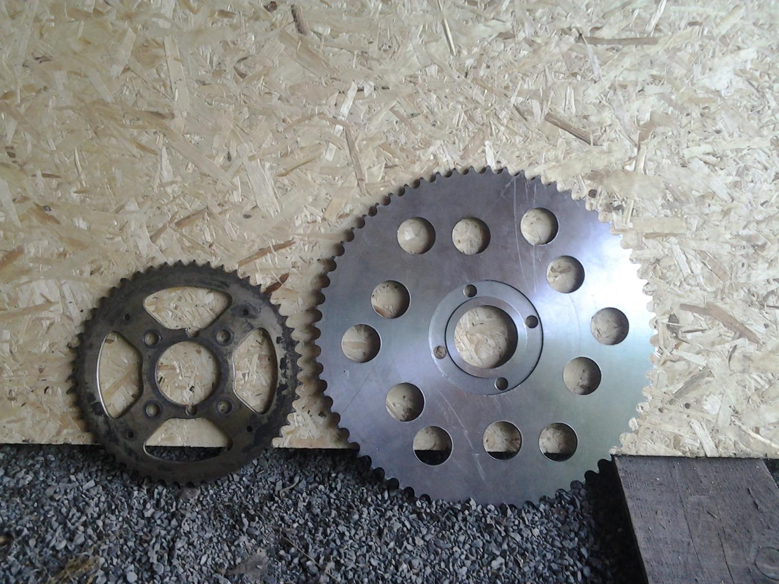

  3. спасибо за подробный ответ значит новую себе сделаю на 45,47и7.и на 52а на 62 уже есть на 5 передачи как на первой тянет катишся 50-60 ручку газа крутанул он не приподнялся но пробуксует метор и пошел в лубой подьем прикольно тоже что не где не сдает сейчас но максималка пало на 30км.ч
  4. псли на 13 поставлю соотрошение получится 4.7 62÷13=4.7

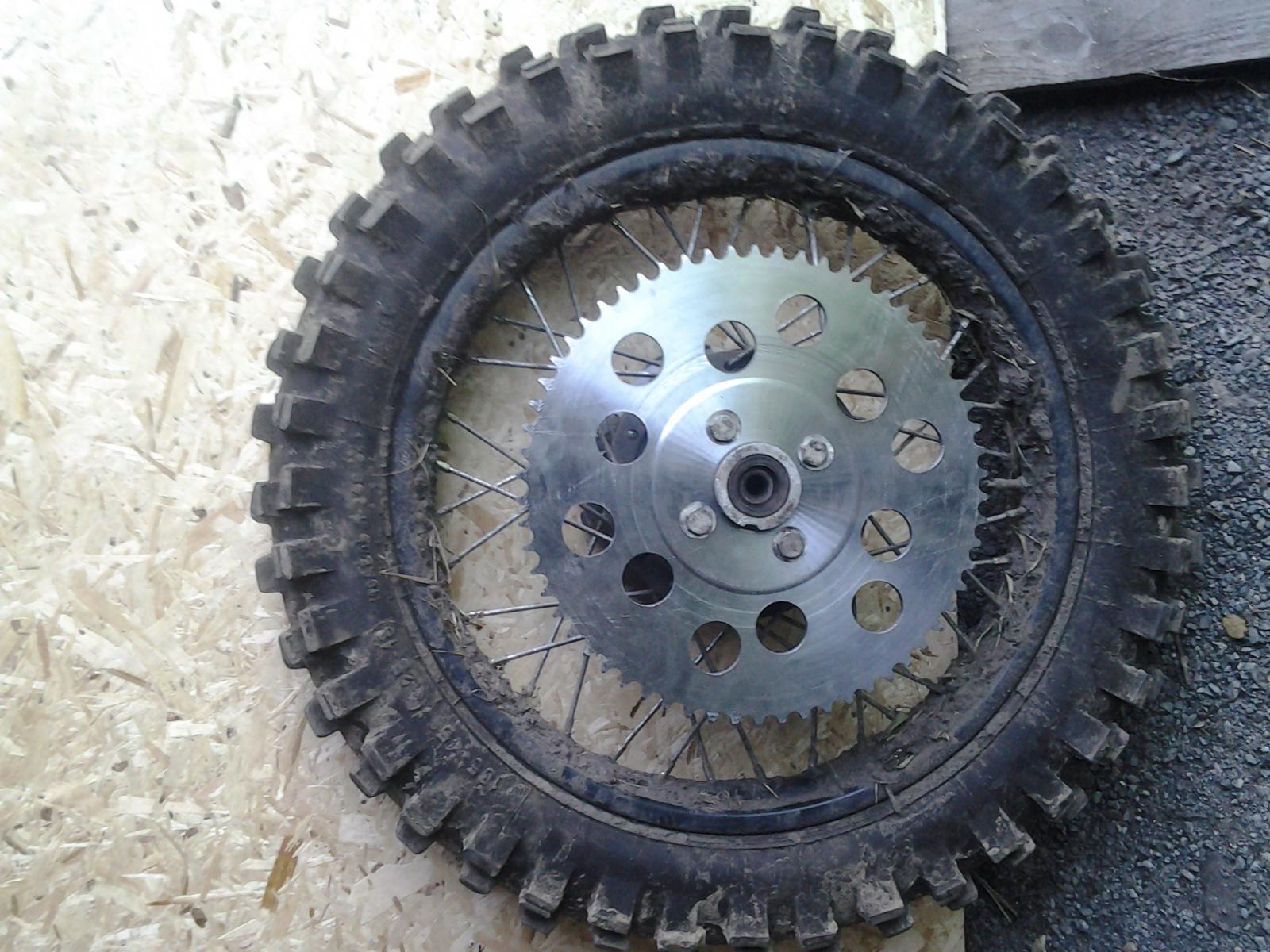

  5. Скорость упала на 30км.ч ,,,,звезду на чпу станке сделали сталь 420 можно легчи звезду сделать ,выбрать любой ресунок на звезде и любую по количеству зубьев и из любого метала

  7. Переход на 520 цепь с заменой задней звезды встало 4500 р цепь усиленная звезды 15 зубьев ведущая, на 62 зуба ведомая ощущение думал с такой конференцией с газа козлить будет но нет не хочет может китай моторы слобые просто разгон лучше и тяга в бугры отменная

    привет всем я вот попробую поставить такую звезду на 62 зуба на 520 цепь ведущую на 15 зубьев

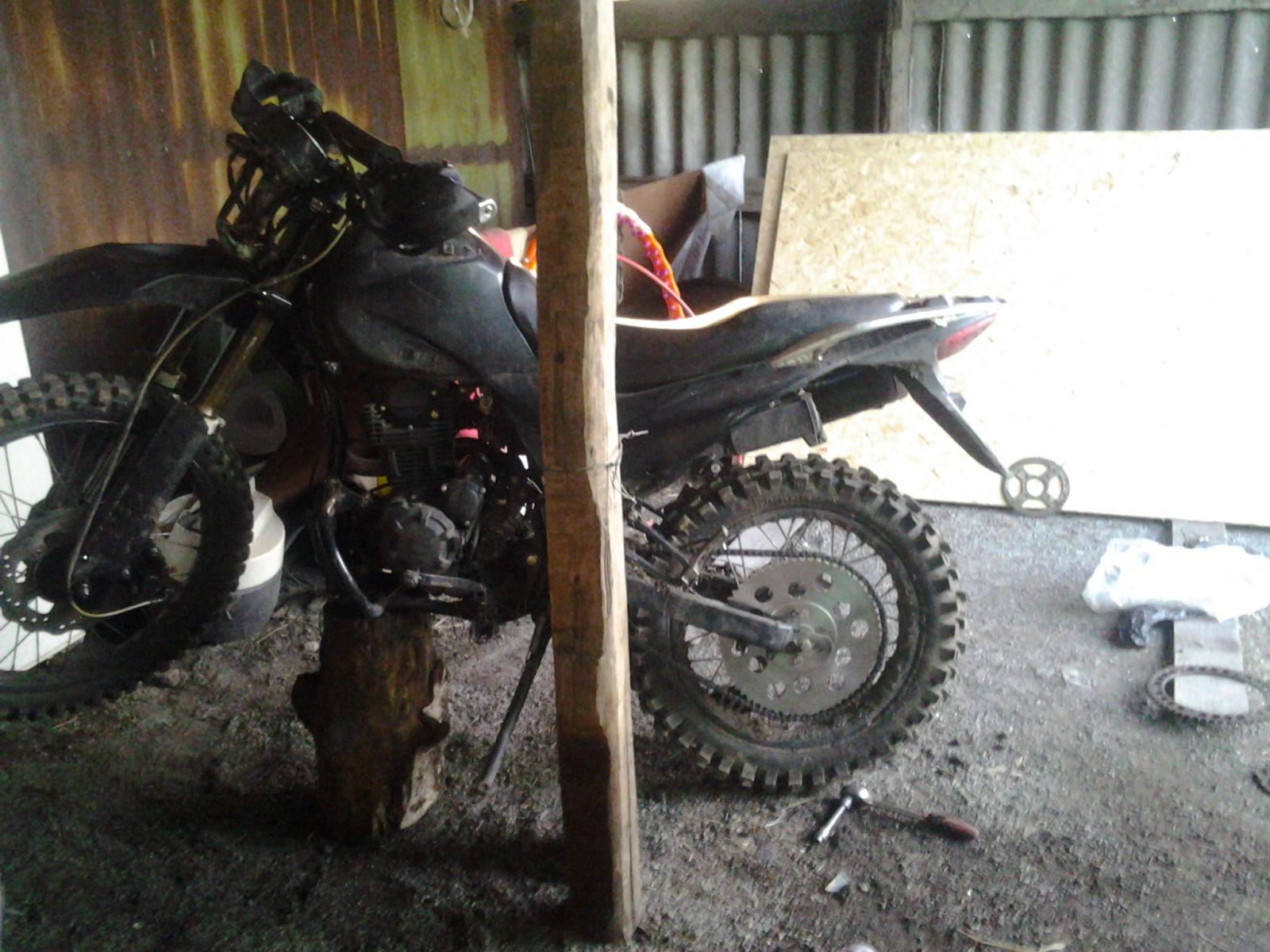

  12. нет дмитрий это старая 428 цепь я так для фото нацепил скоро 520 цепь придет все надену сфотаю
