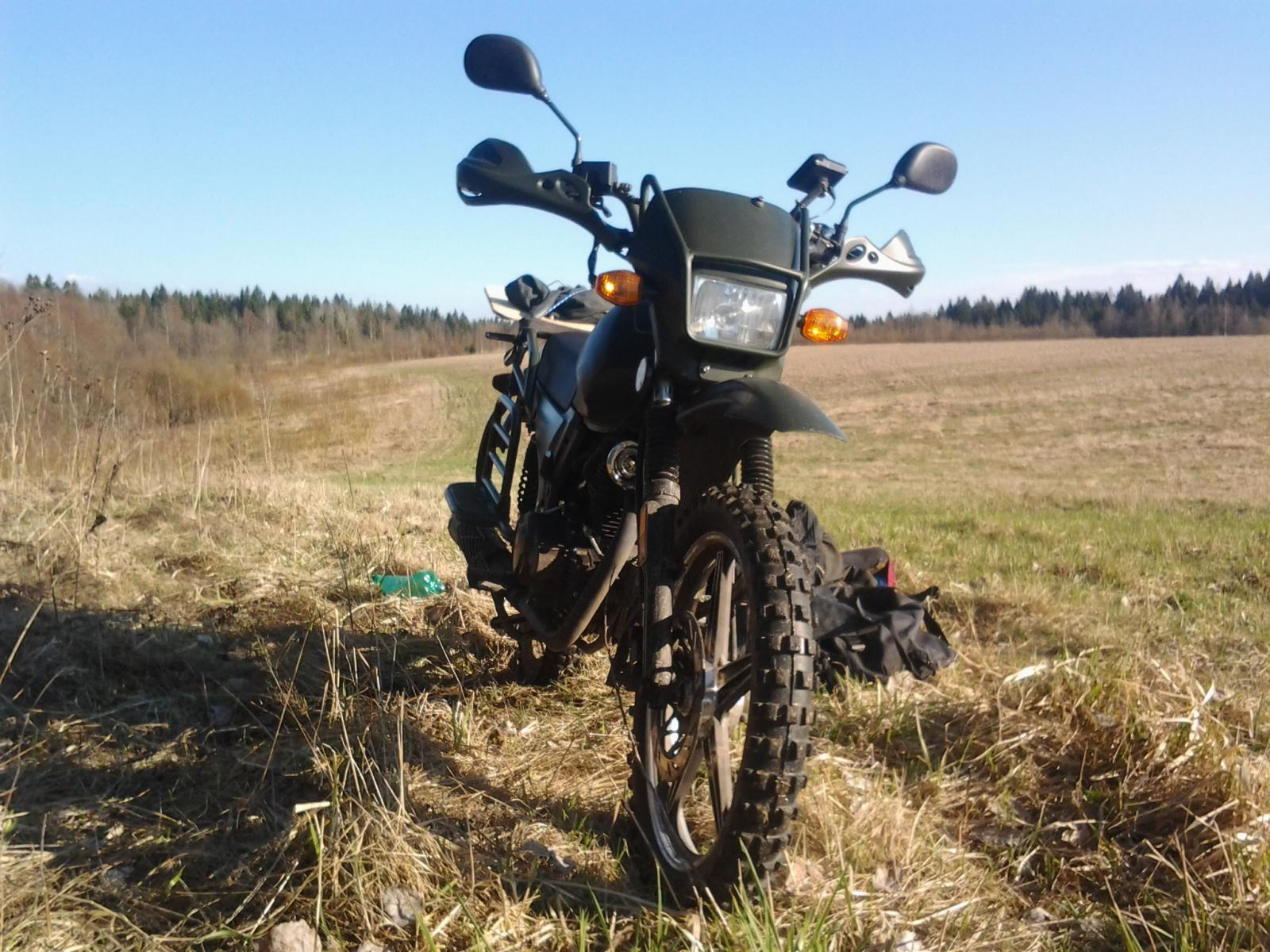

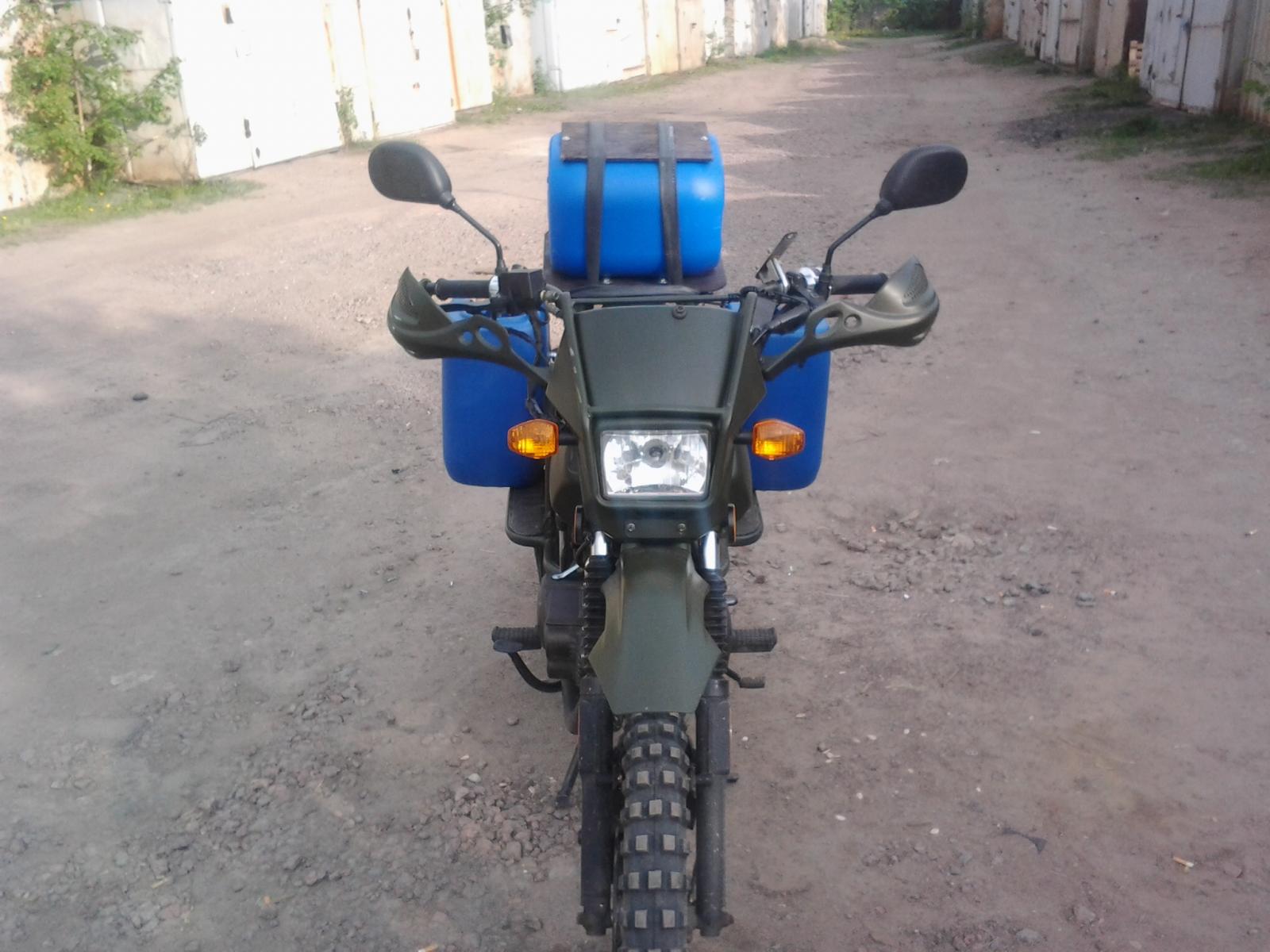

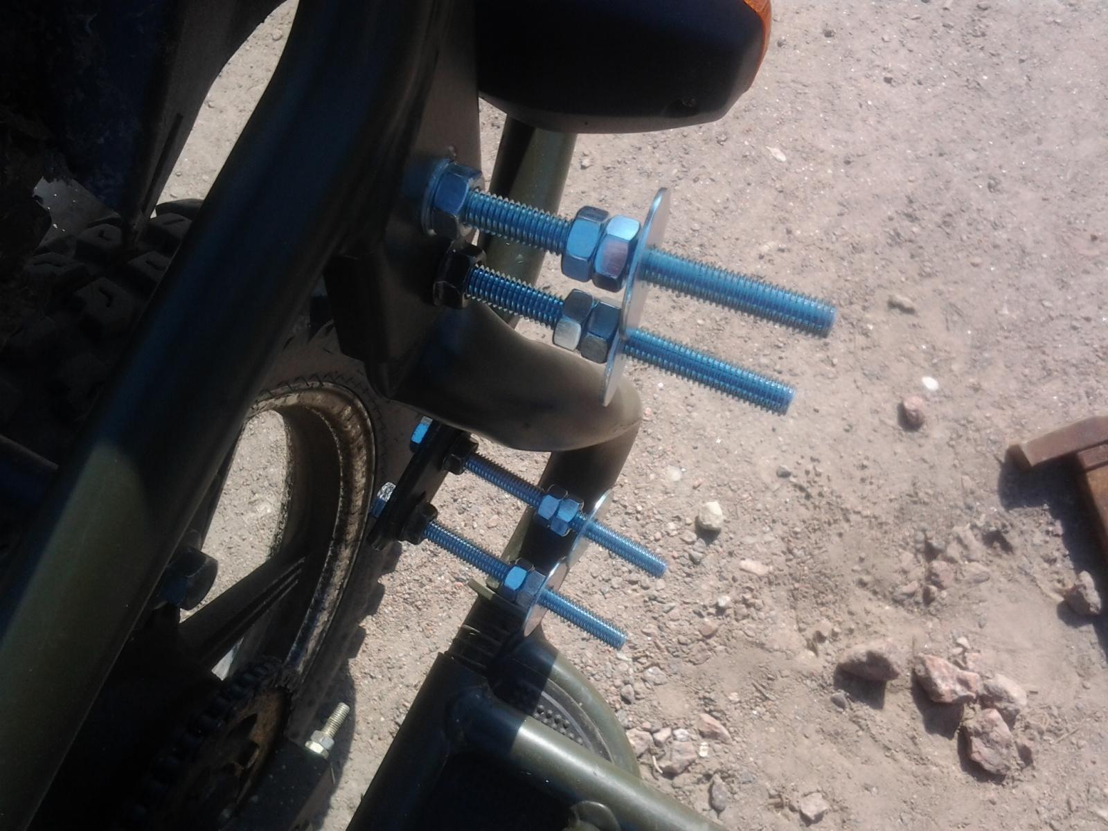

ВОТКНУЛ ВИЛКУ И КОЛЕСО В СБОРЕ ОТ YBR 125. ВИЛКА КОРОЧЕ НА 30мм И ТОНЬШЕ НА 1мм .ПРИШЛОСЬ СДЕЛАТЬ ВКЛАДЫШИ ИЗ МЕДИ ЛИСТ 1мм.ОБОД ОТ YBR 125 ШИРЕ РОДНОГО ПРИМЕРНО КАК ЗАДНИЙ. РЕЗИНА СТАРАЯ ВСТАЛА БЕЗ ПРОБЛЕМ ТРОС СПИДОМЕТРА ОТ YBR 125 ПОДОШЁЛ НА РОДНОЙ СПИДОМЕТР ТОРМОЗА ПЕРЕДНИЕ У YBR 125 ЛУЧШЕ.АМОРТИЗАТОРЫ ЗАДНИЕ СОБРАЛ САМИ АМОРТИЗАТОРЫ ОТ ВАЗ 2101-07 СААЗ ПЕРЕДНИЕ ГАЗОВЫЕ ПРУЖИНЫ МОТО УРАЛ + СГОНЫ 40 + ВТУЛКА С РЕЗЬБОЙ + ГАЙКИ+ СВАРКА .РАБОТАЮТ ОТЛИЧНО ПРОБЕГ 12т ПОЛЁТ НОРМАЛЬНЫЙ.СЕБЕСТОИМОСТИ АМОРТИЗАТОРЫ ОТ ВАЗ 2101-07 СААЗ 1200р ПАРА.АМОРТИЗАТОРЫ УРАЛ БУ 1000р и ОСТАЛЬНОЕ 300р=2500.
БАРАБАННЫЙ ТОРМОЗ И ХЗ С ПОСАДКОЙ НА ТРАВЕРСЫ

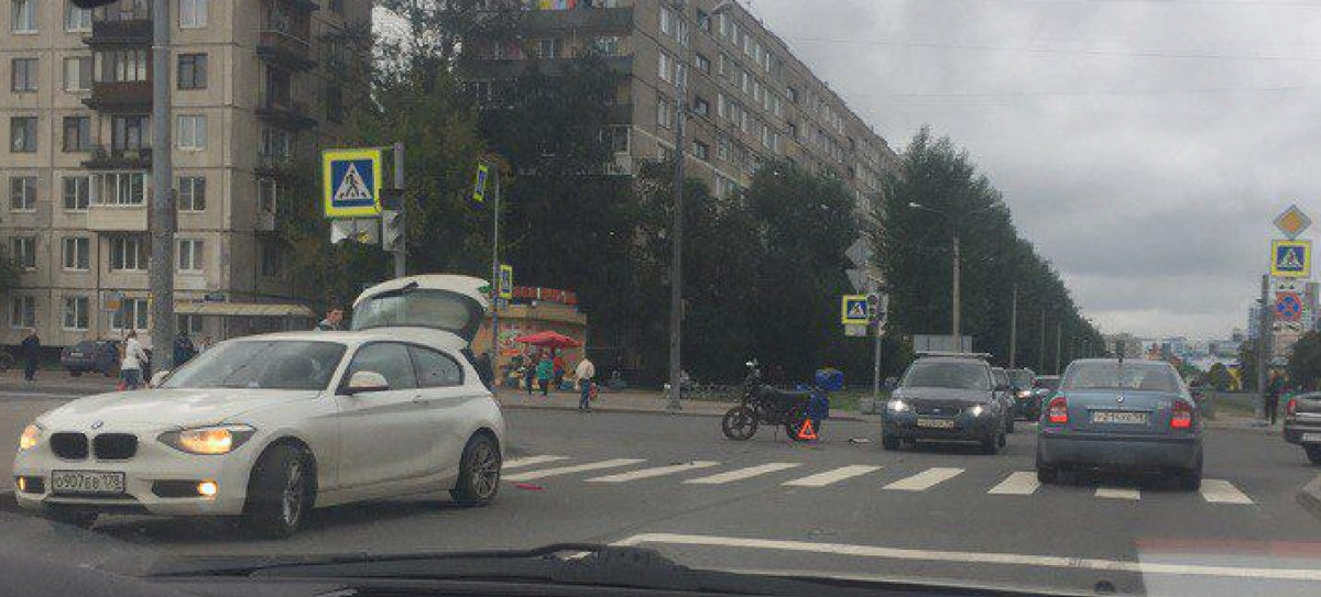

РАЗБИЛСЯ 15 СЕНТЯБРЯ СЛОМАЛ БОЛЬШОЙ ПАЛЕЦ НА ПРАВОЙ РУКЕ И ТАКОЙ ЖЕ НА ЛЕВОЙ НОГЕ. НА МОТЕ ВСЯ ЭЛЕКТРИКА РАБОТАЕТ НЕЧЕГО НЕ отвалилось И НЕ ПОТЕКЛО.ЗАВОДИТЬСЯ РАБОТАЕТ ХОРОШО.ВСЁ ГОРИТ И ДУДИТ.КРЕПКИЙ МОТ.ВРЕЗАЛСЯ ПРИ 50-60км на жолтый.

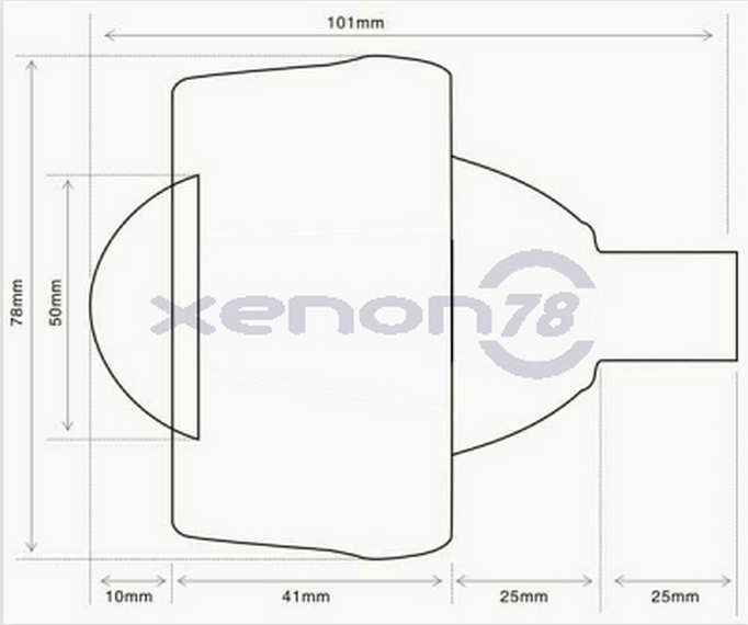

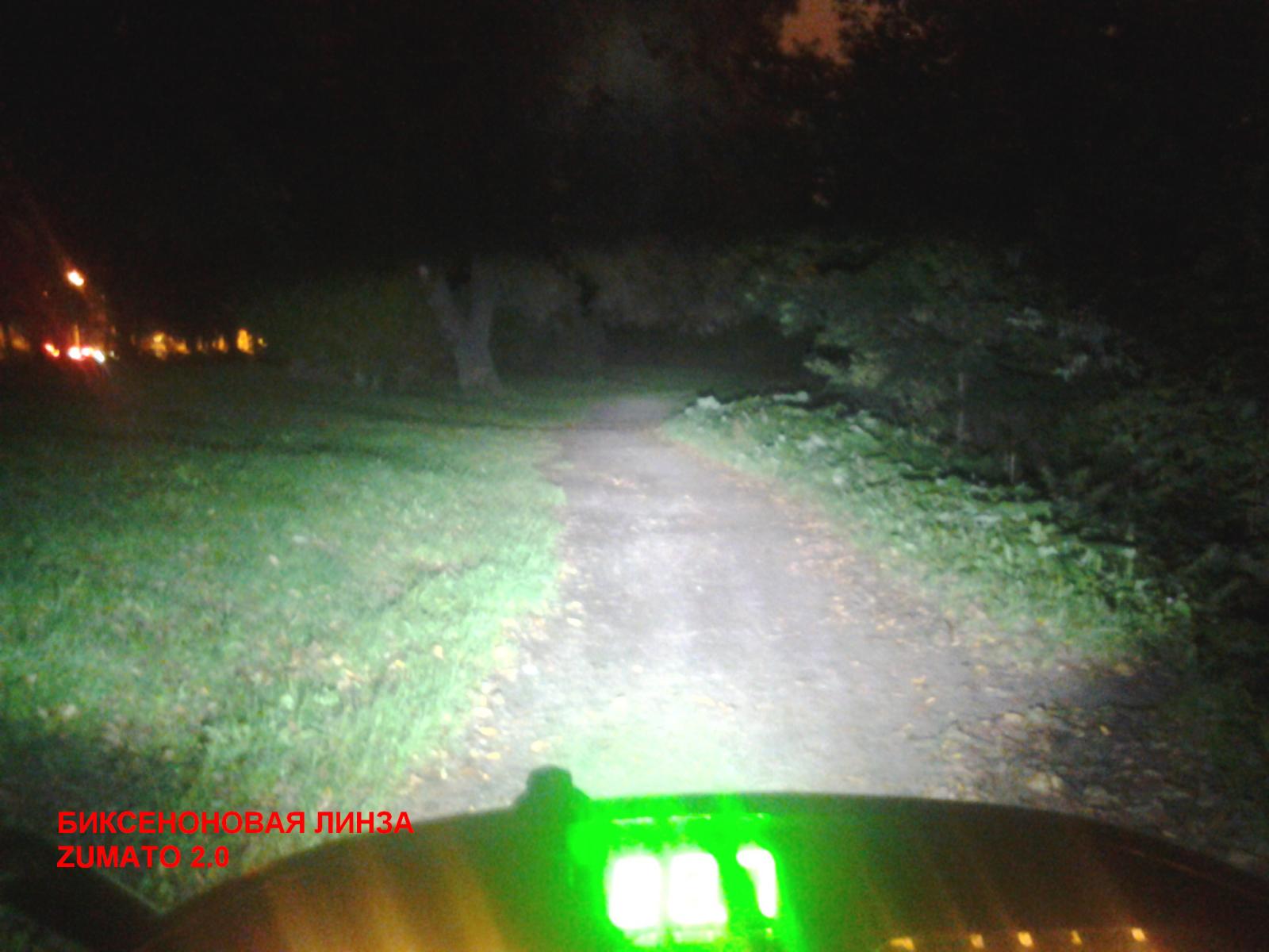

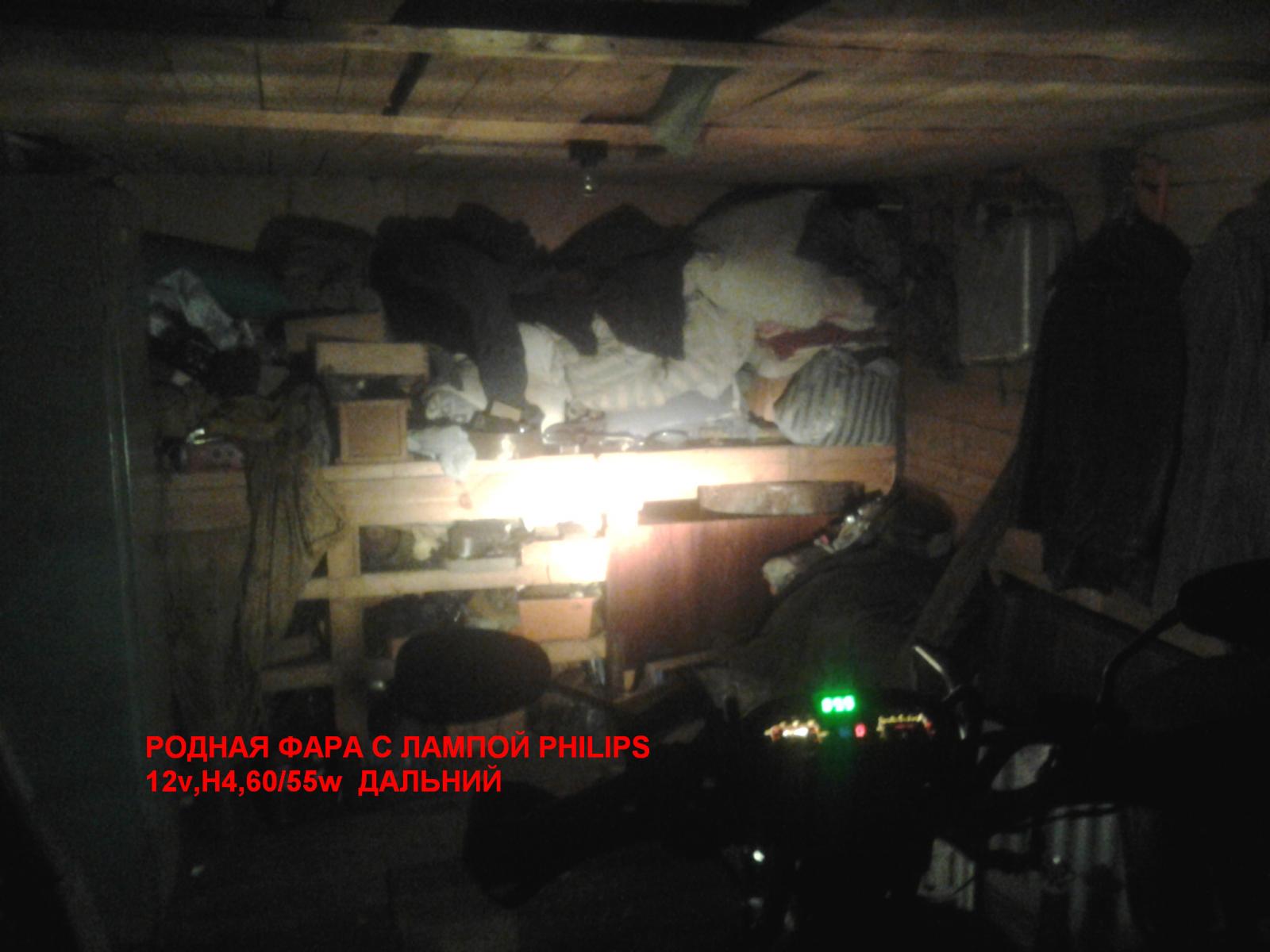

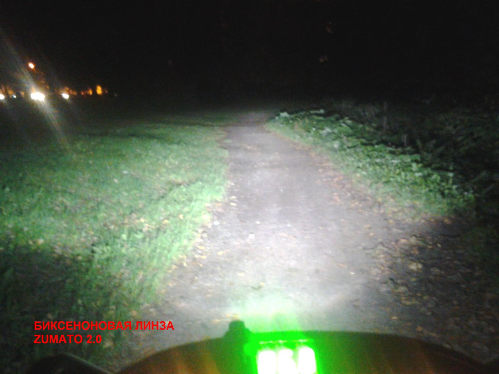

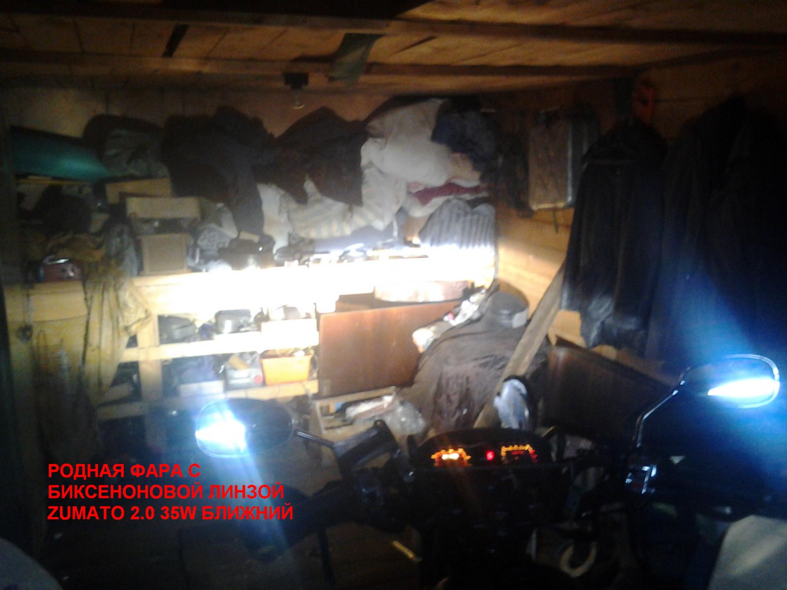

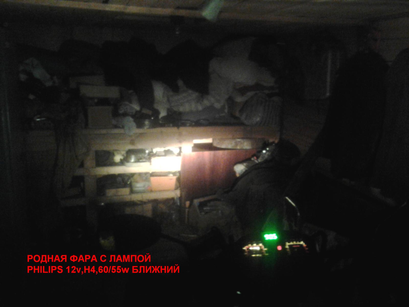

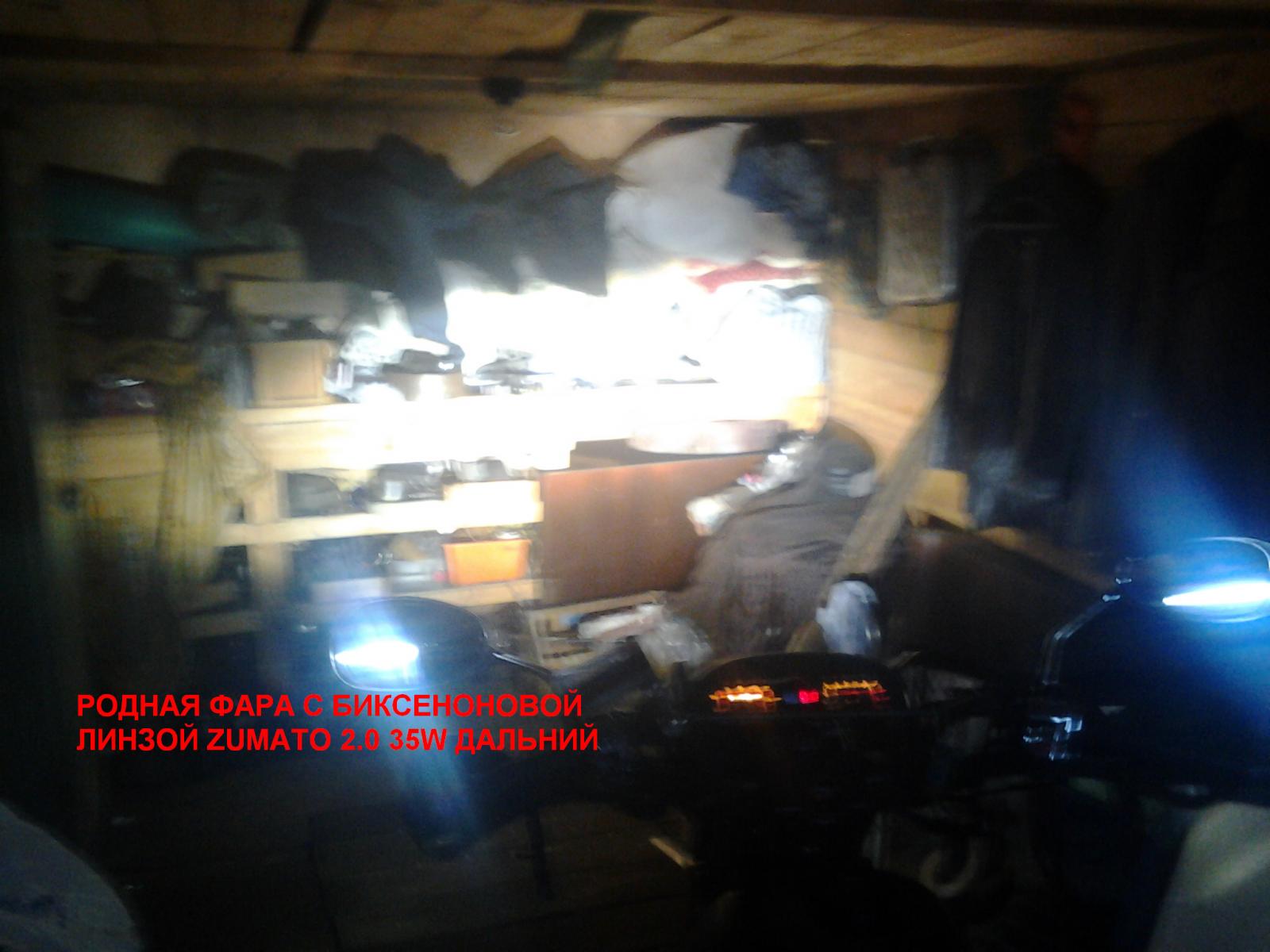

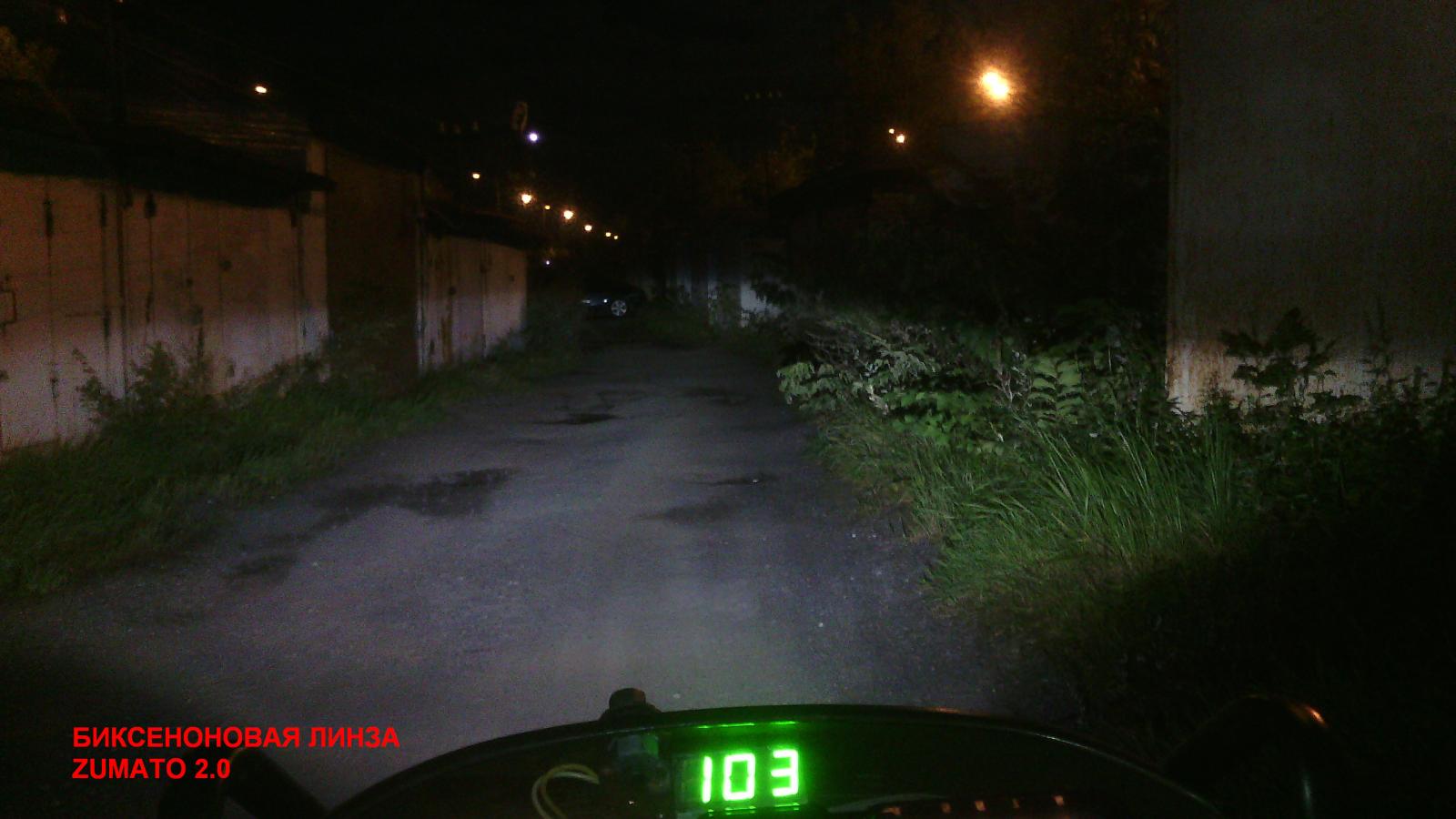

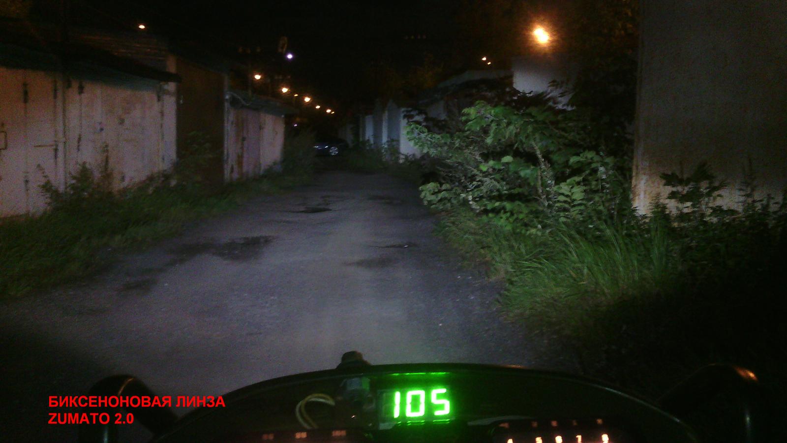

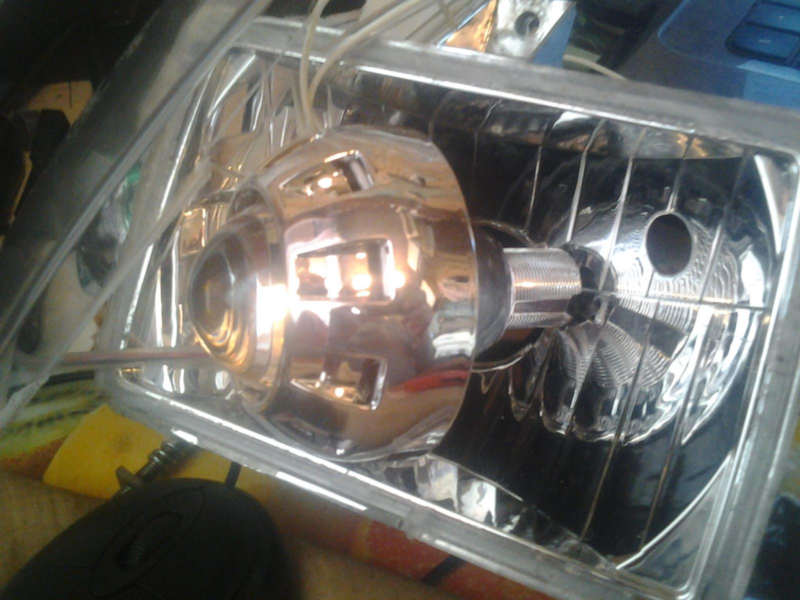

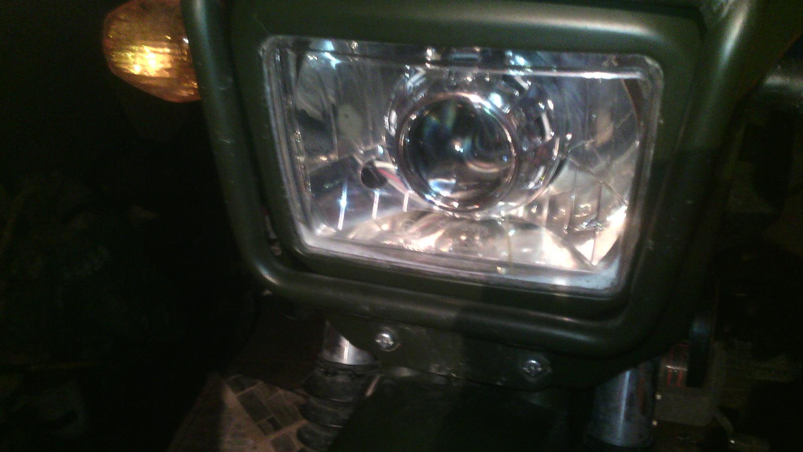

НА ФОТКАХ НАПИСАНО БИКСЕНОНОВАЯ ЛИНЗА ZUMATO 2.0 С АНГЕЛЬСКИМ ГЛАЗОМ ОБОШЛАСЬ 2500рублей ПОЛНЫЙ КОМПЛЕКТ установил сам за пол дня БРАЛ ТУТ http://www.xenon78.ru/shop/category/728/
