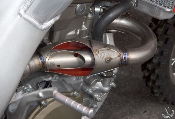

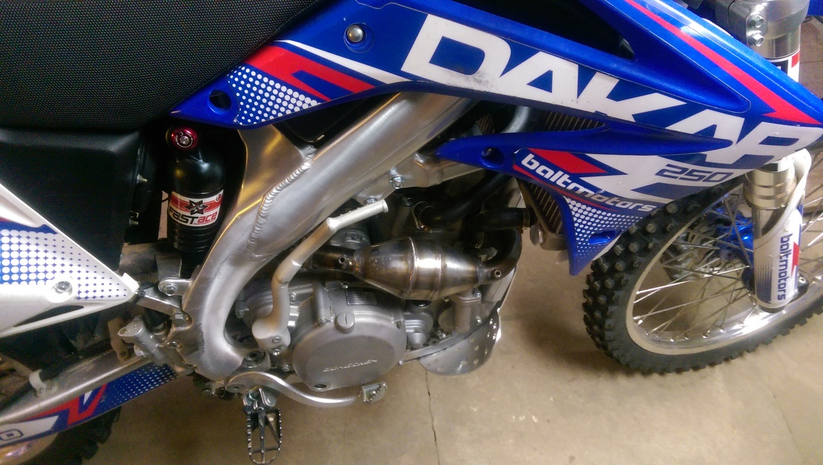

Наконец-то установил на свой пепелац мегабомбу (покупал тут https://vk.com/id234381363 ). Из плюсов: звук стал тише именно пиковая громкость снизилась до комфортной. Вполне неплохая прибавка низов (даже если вкл. повышенную передачу мот не захлебывается) если куда то уперся не на той передаче мот не глохнет, при подъеме в гору почувствовал дополнительный запас. Из минусов не обнаружил. Работает только с прямотком. В идеале переделать трубу под ∅38, и удлинить банку глушителя на 100мм тогда звук будет еще тише, а мотору дышать еще легче. Можно купить банку глушителя у https://vk.com/v_braun . Вердикт ставте не пожалеете, тем более это не так дорого. Труба у нас 32мм
