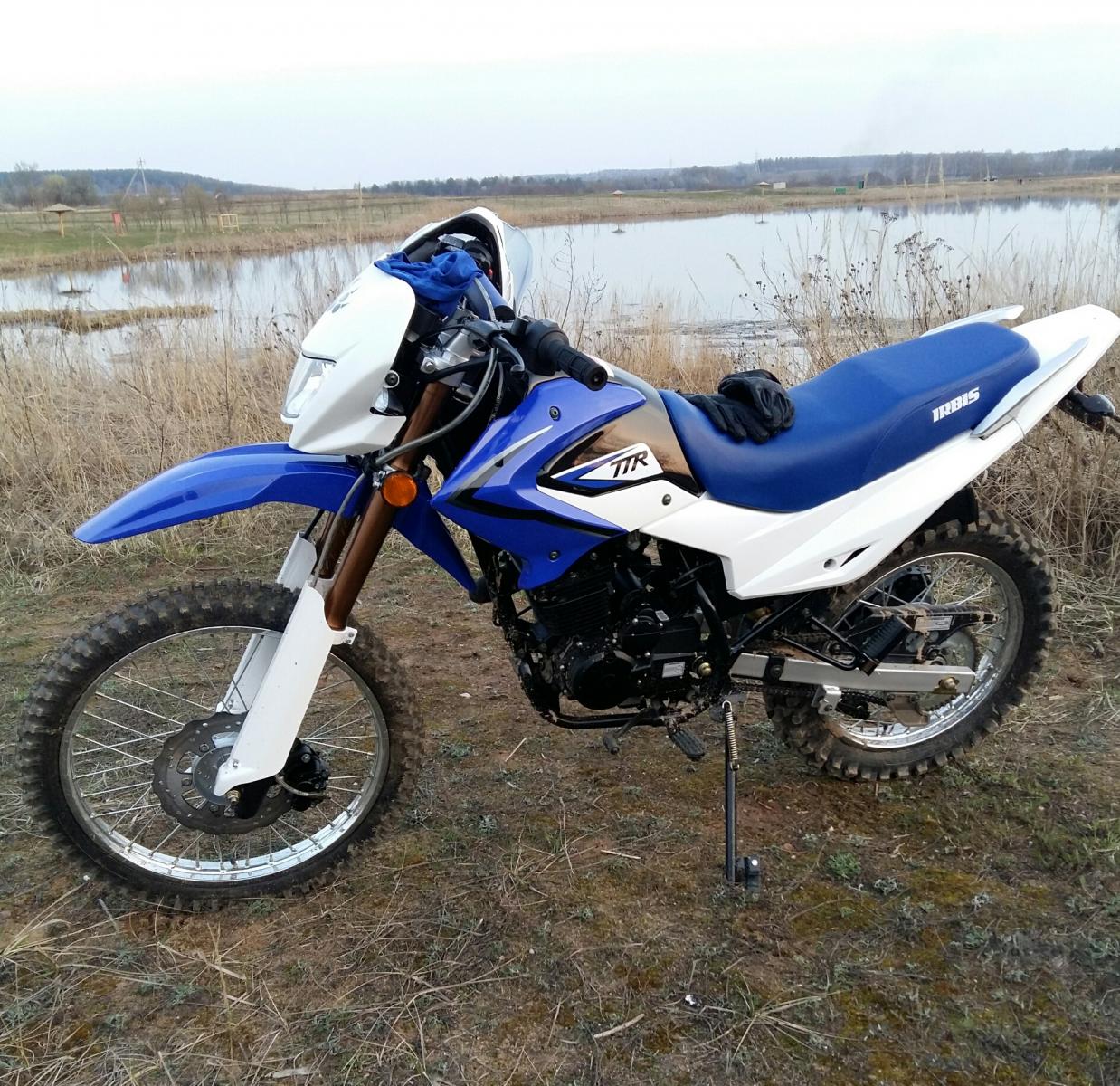

  4. Сегодня при пробеге всего 540 км появился стук в голове. Потихоньку добрался до гаража и принялся разбираться. Подозрения были на ушедшую регулировку клапанов, но когда добрался до коромысел то выяснилось что стучат они на чем пока не знаю . Выставляю зазор (по видео руководствам) и взяв пальцами коромысло пошевеливая получаю тот самый стук. Что предпринять? У кого есть опыт напишите пожалуйста. Кстати не значительный шум был и раньше но меньше я все грешил на натяг цепи грм. Не то

  6. Я изготовил две кривые Отвертки из обычных гвоздей но с разным расположением жала относительно оси и вот одной проверну немного, а затем другой немного. Бред какой-то но ничего другого не придумал. Если кто что посоветует буду благодарен

  8. У меня такой же, но бело синий. Все так как и написано. Вибрация жесть, но приемистость отличная. Я тут у знакомого заводил 250 без р. Звук работы двигателя чистый, без примеси дребезжания.
  9. У меня тоже звук "гайки в моторе". Бенз не причем. Я грешу на цепь ГРМ вернее на натяжитель или на регулировку клапанов. Заводил ттр 250 (без р) с таким же мотором (без балансира) такого звука нет. Работа завидно тихая. Громкий басовитый глушитель но "гаек нет". Как у кого? Есть ли решения

  17. Еще вопрос по поводу работы движка. На холостых прослушивается определенный, для меня подозрительный, шум-шелест в ЦПГ. Конечно по такому обьяснению трудно ставить диагноз, но все же как у вас в этом вопросе. Может цепь ГРМ так работает или натяжка слабовата? Или с клапанами не совсем правильно. А может я цепляюсь к мелочам, все же не японец.
  18. Радоваться или посыпать голову пеплом? Вроде пишут что приемистость без балансира лучше, но вибрация в определенных оборотах присутствует. На ходу не очень заметно, а вот на нейтралкЕ при перегазовках чувствителен.
  19. Вот фото. Под движком выбито 165fmm.Но я такого пока не в одном Ирбис не видел.
