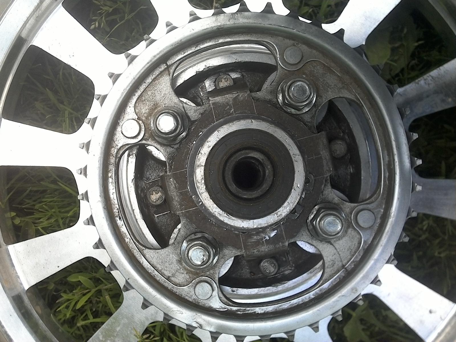

  11. В общем решили сделать так.заменить демпферы из более твердой резины.собрать все обратно и сверху поставить "краб" который будет держать звезду и не давать ей слететь,тем самым не давая стопорному кольцу разбивать ступицу.краб будет закреплен 6 ю болтами к ступице.О чем мы говорили тут никто не одобрил.демпферы на на таком типе колеса и материала должен быть.иначе разобьет ступицу все равно.мотоцикл не спортивный,качество материала колеса тоже не айс. .амортизация звезды должна быть все равно.даже пригнали и сняли для сравнения колесо с кроссового.там,да.демпферов нет.но и колесо хрен чем разобьешь.на нашем мотике ситуация другая.А вообще пришли к такому выводу,что нужно следить за демпферами.именно с них начинается проблема со звездой.как только они начинают изнашиваться,хоть немного,появляется люфт а потом все остальные последствия.не стоит на нашем мотике трогаться с буксами!разбиваются депыеры в раз.ну и от большого пробега естественно.если это дело во время обнаружить и устранить,то колесо еще долго прослужит.в моем случае два демпфера разбиты почти в хлам.от этого и начала люфтить звезда которая по тихоньку стала бить по стопорному кольцу.кольцо естественно сдирала посадочное место.

  13. Саш,у шайб площадь мала.они ерзать будути опять же резать ступицу аллюминевую.а так бОльшая часть нагруки будет на эти пластины.там тогда еще придется втулку,которая на ось одевается подтачивать.она не влезет если шайбы итд подкладывать.это конечно мое мнение.где то так я уже делал подобное не помню на чем только.завтра еще"головы" подойдут))

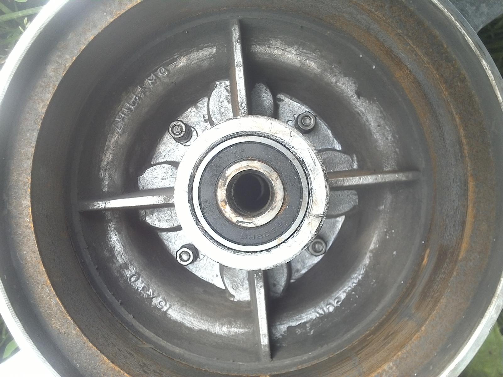

  14. Думаю пластины не дадут разрушаться аллюминию.внутреннюю,которая будет внутри барабана,нужно по ходу делать толщиной с учетом тормозных колодок
  15. Причем подкладывать под болты с двух сторон металлические пластины для усиления крепежа.т.е.одну внутрь барабана.в нее болты сквозь ступицу.еще одну пластину,потом звезду и все гайками скрепить.

  17. Разобрал колесо.дело темное.мыслей много но все на теории.как поведет на практике неизвестно.завтра соберу консилиум из местных "кулибиных" которые трактора сами собирают.может кто дельное скажет.один сегодня предложил колесо от урала вогнать))я в серьез не принял но на заметку взял такой вариант.там все стальное с фланцем тоже неизвестность.как его туда присобачить..

  19. Нет,выкидывать ничего я думаю не нужно.посмотрю еще в каком состоянии демпфер.пока у меня цель такая ,что пока ничего еще не развалилось до конца то эту конструкцию нужно как то усилить и стянуть.не давая дальше "умирать" колесу

  23. А внутри колеса есть ли отверстия сквозные чтобы допустим на болты звезду к диску притянуть?
  24. Хотел вот сегодня колесо разобрать,дождь помешал.в гараже места мало.как разберу то отпишусь,может что и придумаю.руками все нужно потрогать и осмотреть.на картинке видел устройство но придумать что то сложно
