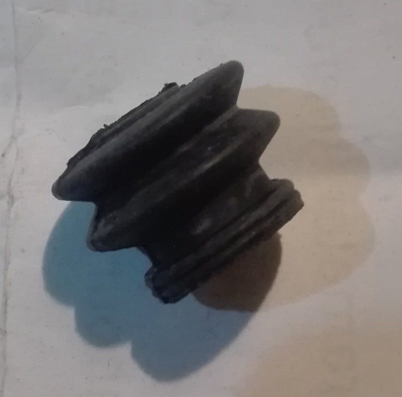

Уже все описано в форуме немного терпения и усидчивости )))) задача разинок в рычаге ирбиса в удержании смазки в основном! Я использовал резинки клапанной крышки газ 53 , рулевой от Мерса с гайкой уаз (обычный) и шаровые ваз 2108-09
