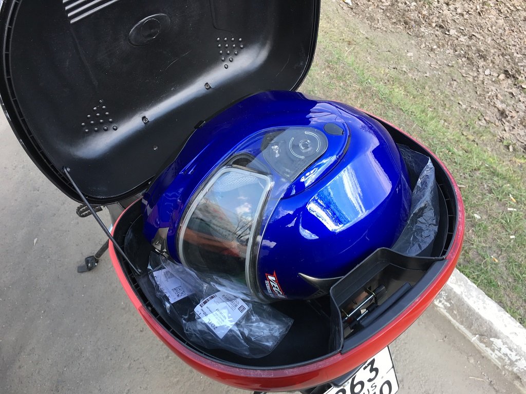

  2. Я ставил кофр так же, только он был чуть ближе к рулю, не понравилось, снял. Насколько я понял у тебя мотолэнд, у тебя по идее двиг другой - 167fmm? не? Видать на него ставят другие колодки, скрипят не только у меня на сеньке. Люфт есть небольшой в месте крепления аморта к прогрессии(нижний болт), но болт не оригинальный, в сборочном комплекте его не было, пришлось подбирать, может из-за этого. Передние аморы тоже мягковаты. Цепь пока устраивает, не особо то тянется, с места тоже не рву. Я просто замазал сильнее рулевой подшипник снизу, больше ничего не делал, тоже удивило отсутствие хоть какой-то защиты. Что поменялось после замены на 17\43? Какая комфортная максималка на карбе?

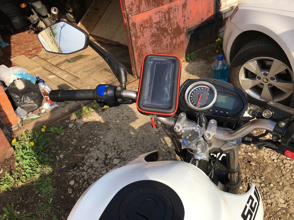

  12. Перемычка после снятия сигналки и установил держатель для телефона.
