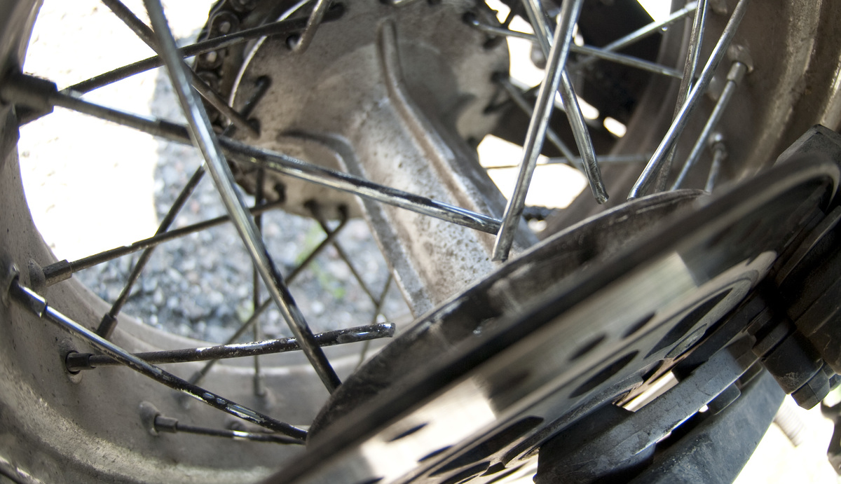

  7. Смысл такой, что литой диск во первых позволяет поставить бескамерную резину. Во-вторых у меня были проблемы с родным диском - лопались спицы. Вроде нашёл мастера, который переспицевал, но недавно (когда подтягивал цепь, заметил что колесо стоит с некоторым перекосом. Стал раз разбираться почему так - оказалось, что если выставить колесо совсем ровно, то цепь едва ли не шёркает по резине, т.е. переспицовка была сделана не очень квалифицированно, и плоскость диска (и соответсвенно пятно контакта) сдвинулись влево на несколько мм. Особо по управлению не заметно, но всё же это неправильно, и к следующему сезону думаю всё исправить. Вот и подумал - чем опять возиться с этими спицами - поставить литьё. Причём, на мой взгляд, литьё сзади не портит внешний вид. Спереди в любом случае намерен оставить спицы - иначе смотреться будет не прикольно

  18. Сегодня звонил в салон, где брал. Говорят оспицованный обод со втулкой в сборе из китая 2 недели и 2500 денег. Но это без работы по съёму, переобувке и балансировке. Говорят ещё, что гарантия 3000 км на их мотаки, а у меня уже за пять тыщ перевалило. Что то две недели в сезон ждать не охота Сам решил не спицевать - всё таки заднее колесо раптора сильно отличается по геометрии от велосипедных, с коими у меня опыт есть) Вроде нашёл хорошего специалиста по правке и переспицовке. По его словам наиболее вероятно, что спицы были плохо протянуты и дополнительно несимметрично ослабли на бездорожье и гребёнке, что спровоцировало перекос нагрузки на спицы и дальнейшей их лавинообразный обрыв Ещё интересует такая тема - если погасли габариты - стоит ли проверять проводку? Читал тут выше про печальные опыты с ней

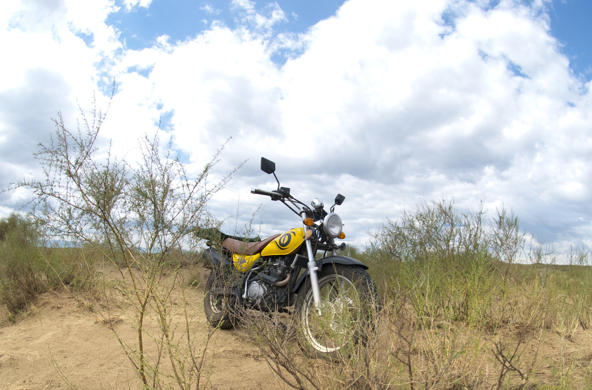

  19. Народ, я вернулся из путешествия по Тыве в родной Красноярск. Описывать сам трип не имеет смысла, но кой какие технические подробности расскажу Мотак по большей части вёл себя отлично. По пути попал под несколько гроз с ливнем стеной и даже одну с градом. Ни я ни аппарат не пострадали) Возникающие траблы в порядке очереди 1) На тувинских песчаных барханах и гребёнке стряслась хвалёная диодная лампа (отвалился конденсатор). 2) Через какое то время та же лютая тряска доканала номерной знак. Треснул по линии отверстий, а потом я его и вовсе про.. терял. Так и гонял потом без номера, даже тувинские гаишники уговорились меня не штрафовать в общем то эти неприятности лишь показывают надёжность аппарата, так как на тот момент с самим мотаком всё было ништяк, проблемы возникли позже 3) На обратном пути на горном перевале вырубились габариты. В качестве единственного источника света остались поворотники. Кое как дотянул по темноте в тумане и в грозу до базы в Ергаках 4) Ну и на последок.. ТАДАМ! Уже в Красноярском крае за 450 км до дома на совершенно ровном асфальте лопнуло сразу штук восемь спиц в заднем колесе. Обод повело и дальнейшее нормальное движение стало невозможным Доехал за 3000 р на эвакуаторе до Абакана, но в этом городе как оказалось никто мне с моей проблемой помочь не смог. В итоге оставшиеся 400 км мот ехал в фургоне-рефрежираторе. Ещё -3000 р. Сейчас мот на стоянке под окном, завтра буду искать специалистов по переспицовке
