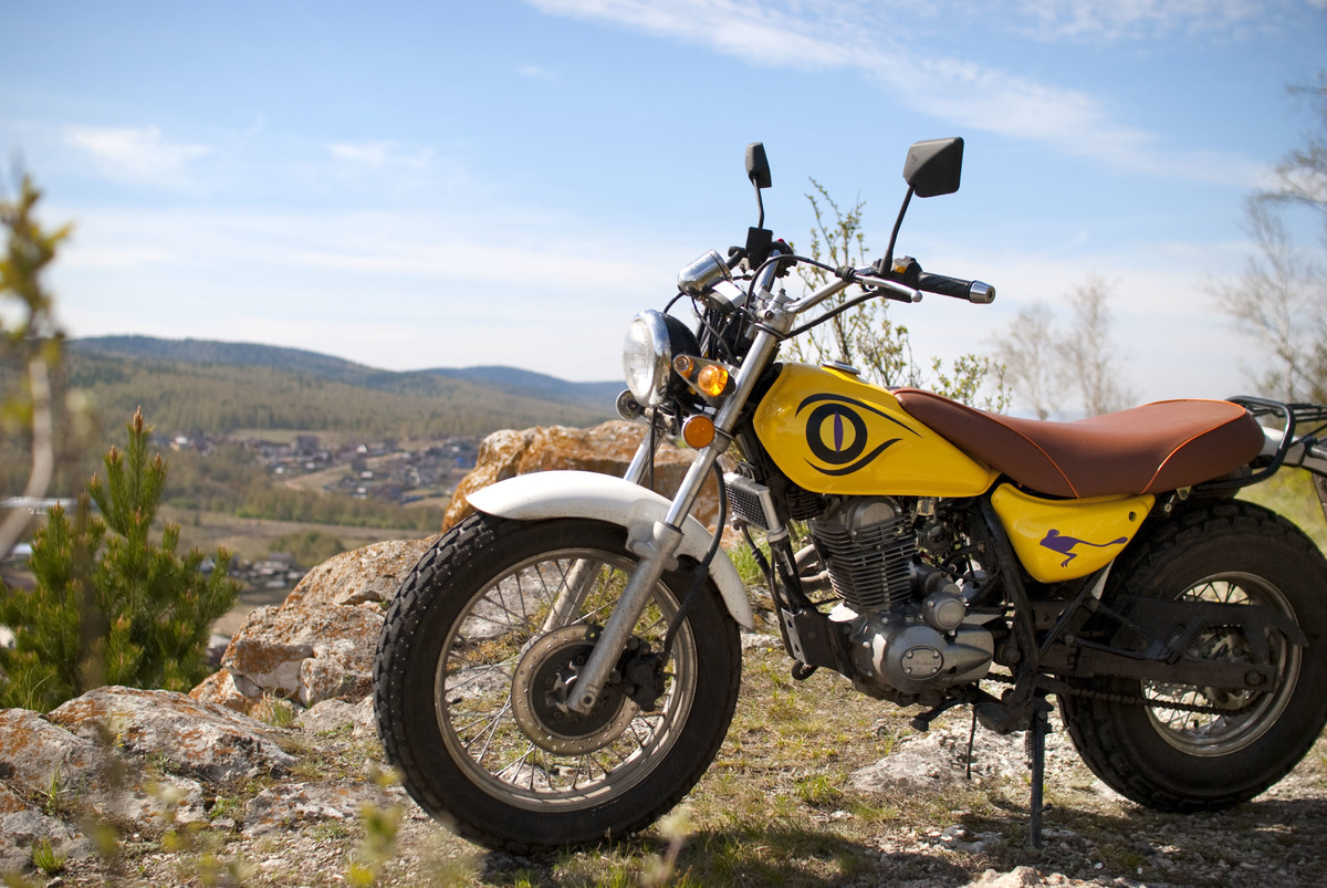

Осилил таки наклейку оракала на бак. Скилла в этих делах никакого нет (теперь есть)). Воткнул диодную лампу в фару, заодно разобрался с креплением отражателя. С завода почему то отражатель был не закреплён, хотя все крепления были на месте и тупо валялись в пластиковом основании фары. Продавцы в салоне обещали разобраться с маслянным шлангом, как начнётся сезон, и к ним прикачу.. заказал ещё в ателье кофр из Cordura1000, выпилил к нему на чпу пластину в днище, чтоб форму держал. Как сваяют - сфотаю)

Ща посмотрел повнимательней. Часть картинок, по крайней мере общий вид - это V-raptor. Но вот последняя страница, где передаточные числа указаны - явно от Van Van'а. Думаю - инструкцию собрали из того, что было) Понарисовал в Corel'е наклеек, но наклеить на выпуклый бак оказалось не такой уж простой задачей. В процессе Пришла звезда на 14 зубов. Вопрос тем, кто менял звезду - стоит ли пробовать её ставить на не растянутую цепь? В смысле хватит ли запаса регулировки) Или дождаться сезона, подрастянуть и уж потом поменять?

Наклейки сразу ободрал. Уже свои нарисовал) завтра на плоттере вырежу, как налеплю - сфотаю Надпись V-Raptor на боковинах ещё куда не шло, но вот как "Motoland" выглядит не нравится. Было бы "Sky Team" - может оставил бы

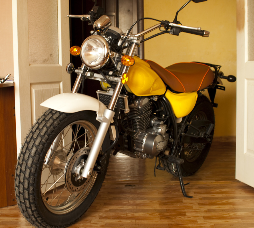

Смотрю - тема не очень активна. Не сезон, видимо. В общем пришёл мой красавец. Сразу нашёл мелкие косяки: В месте стыка глушака и выхлопухи немного подтравливают газы, хотя на слух особо не заметно. Провода, идущие к задним поворотникам - отдельная тема - тупо болтаются под задним крылом, даже стяжками никуда не притянуты. Один из двух патрубков маслорадиатора как то сильно загнут, почти на излом. Товарищ рекомендовал заменить на более длинный. Оптика фары ваще болтается, как будто не закреплённая. Это буду смотреть, как лампочка придёт. Успел чуток прокатиться. По гололёду особо не позажигаешь, так что ходовые качества не особо заценил, но приятно порадовало, что движка даже на 3-ей тянет на холостых. Никакого дёргания при трогании с места пока не заметил (как тут пишут) Пока до тёплых дней затащил домой, жду диодную лампу в фару и 14-ти зубую звезду Кстати, про звезду - в инструкции написано, что ведущая звезда 13 зубов. Крышку я пока не снимал и не проверял. А тут все пишут что 12
