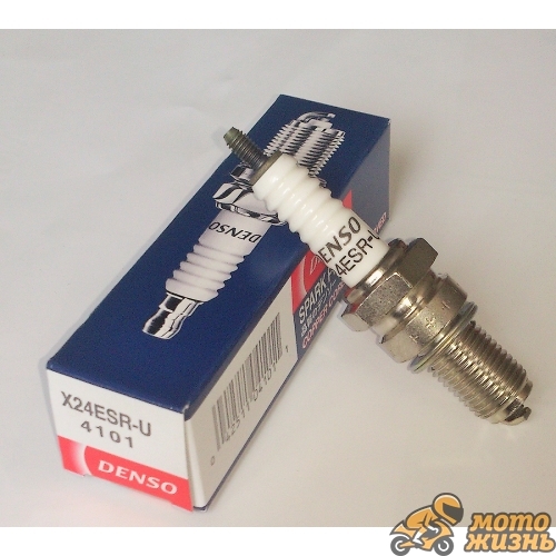

vyrcnk, то есть дисплей может не показывать часть пикселей из за датчика включенной передачи? Или же причина может быть в самом дисплее? На счет карбюратора свеча черная, то есть переобогащенная смесь. Вот воздушный фильтр я еще не смотрел, надо проверить его. Но все равно, карбюратор хочу переделать, а там есть полюбому косяки, дефекты литья, также жиклер переходной системы сделан тяп ляп, от 125 кубового скутера думаю будет лучше. Ну и еще там есть что поправить. Смотрел видео на ютубе. По поводу фильтра думаю присобачу маленький от скутера) Из ништяков заказал свечу Denso x24es-u, цена вопроса 106 руб с копейками. А в магазине у нас по мотикам и скутерам китайская самая фиговая свеча стоит около 250 р) Вот вопрос еще какое масло залить? Продавец говорит залито motul, но мне в это мало верится. Пробег у мотоцикла 11 000 с чем то, какой у него ресурс вообще?
