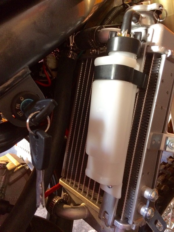

  10. Ты прав. Специально пошел снял крышку и начал ее рассматривать. Нашел обратный клапан. Смысл налить немного антифриза в бачек теперь вижу.
  11. Можешь дать ссылку на крышку с термометром (желательно на алиэкспресс), которая нам точно подойдет? А насчет налить жидкость в расш. бачек- смысла нет. Смотри, в заливной горловине подпружиненный клапан, который открывается, когда давление в радиаторе выше атмосферного (кипение и расширение антифриза), отверстие под бачек находится выше этого кланапана, соответственно в бачек жидкость попасть сможет, а обратно ну вообще никак, потому что клапан закрыт уже будет.
  12. Крышкой с термометром делу не поможешь, во время езды все равно увидеть невозможно, а постоянно останавливаться и проверять - не дело. Лучше уж обычный вентиллятор и выключатель и на медленных участках включать его. А какой смыл лить антифриз в бачок? В него антифриз попадает только тогда, когда идет перелив через подпружиненный клапан в заливной горловине и чем больше в нем места, тем лучше. У меня крепежные места под вентиллятор есть только на левом радиаторе. Там их 2, диагонально, расстояние между ними около 110-115 мм. Надо просто найти высокооборотистый вентиллятор на 120 мм, его можно будет приспособить попробовать.
  13. Посмотрел фото RS версии, у меня радиаторы стоят именно с нее, алюминиевая защита радиаторов тоже с нее же. Антифриза лить до верха? Пока изучаю тему насчет установки датчика температуры и вентиллятора, вручную включать не комильфо.
