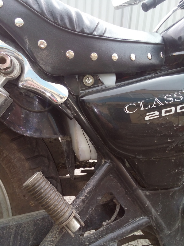

  7. Канистра 5 литров, какая под руку папалась, размер делал по месту, фотки есть зесь в форуме.
  8. Я перемещал. Убрал родной бардачок, сделал из канистры побольше и теперь любой аккумулятор легко ставиться. провод массы пришлось наростить. 2 года или 12 тк так езжу полет нормальный

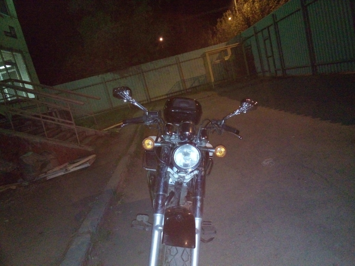

  15. Покупал на алиэкспрес за 2600, обзор соизмерим с родными, полностью железные, зеркала стекло, на родном руле смотрятся не очень из-за регулировок нельзя было поставить параллельно ручкам, а на этом мне нравиться как стоят. ""Алюминиевый Мотоциклов Зеркало Скелет Череп Рук Мотоцикл Зеркало Заднего Вида Для Honda Kawasaki Suzuki Cruiser 8 мм 10 мм http://s.aliexpress.com/uaQBRnI7 (from AliExpress Android)""
