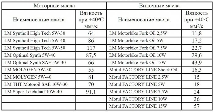

Ну вот раз тема не мертвая, сам работаю на угнб. В прошлом году бурили такие грунты, что насос и бак расширительный водой поливали и она на металле закипала . Там 46 масло, это аналог 10w примерно. Вобщем попробую его залить. И ещё вопрос, чем вилку промыть или ничем не надо, просто дать стечь хорошенько?
Сегодня задумался над заменой масла в вилке. Прошел в магаз и ахринел от цен на это масло. Я конечно не жлоб, но отдавать 600 из за литруху гидравлики жаба душит. Вот и задумался я над аналогами. На работе есть 46 для тракторов и 22 для компрессоров. Если смотреть таблицу, то 22 как раз аналог 5w, кто что может посоветовать. Цена для сравнения за 20л этого масла 1960р
