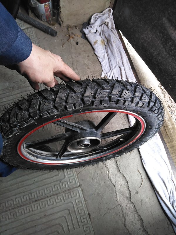

Приветствую друзья. Неделю назад завел ,но как то не устойчиво работал мой мот. Вроде и карб по фен Шую ,но газульку на полную ,как бы ехать не хочет. Разобрал карб и тот жиклёр ,что не по центру,который удлиненный с множеством отверстий был в каком то камне ,что образуется от жёсткой воды. Все прочистил ,продул ,установил на место и мот запел. После этого сделал небольшую поезду и нате , сука ,проколол два колес,тем более заднее новое. Отдал в шинку ,за ремонт взяли 340 руб за оба колеса ,много но времени самому бортировать нет да и муторно. Сегодня приобрел аккум дельта 12.05 с очень большим стартерных током ,сейчас как правильно не помню,и два зеркала ,в том сезоне одно раздолбали. Крепление под аккум переделал ,т к.он немного шире. Фотки в следующем сообщении.

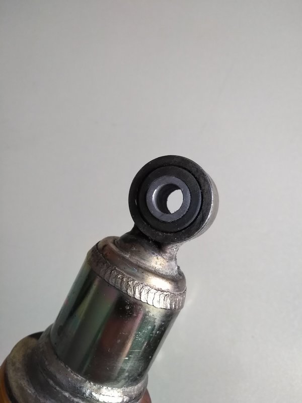

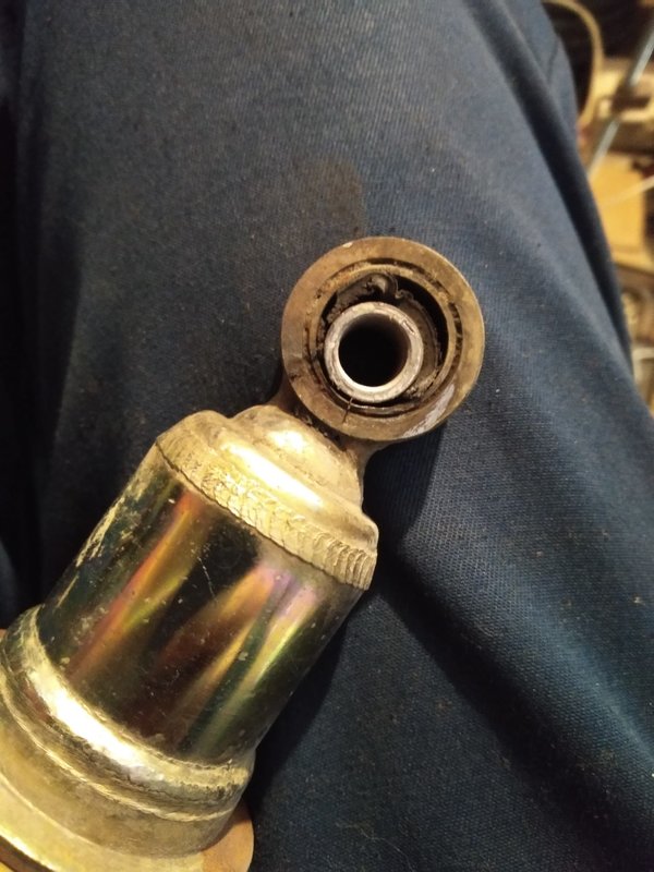

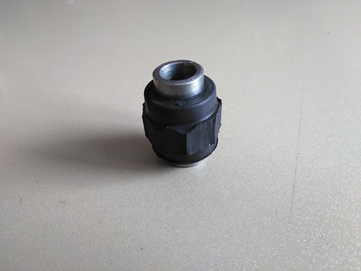

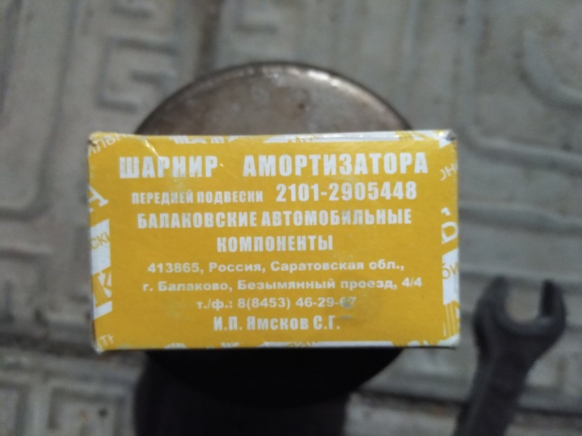

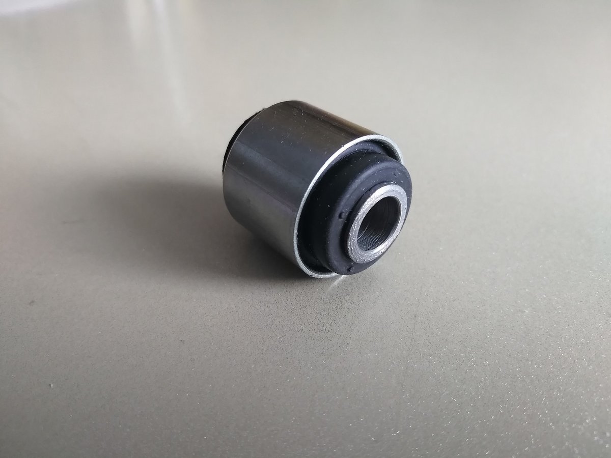

Приветствую други. Закончил ремонт сайлентблока заднего аммортизатор. Купил подходящий по внутреннему диаметру (10мм) сайлентблока за 60 р. Срезал внешнюю обойму,подрезал среднюю часть резины и запрессовал в ухо. Срезал лишнее,шлифанул и установил на место. Хотел с интернет магазинами купить ,но дорого,подходящий сайлентблок 40 р и пересылка 500 р. Показания,посмотрим на сколько хватит.
Замерю внутренний диаметр и в магазин или с инета. А так к мотосезону готов.
Снял аммортизатор,не знаю чем давить для проверки,но если давить руками за ухо в пол ,то он совсем не давится. Разбило втулку верхнего уха,существуют ли в природе новые?

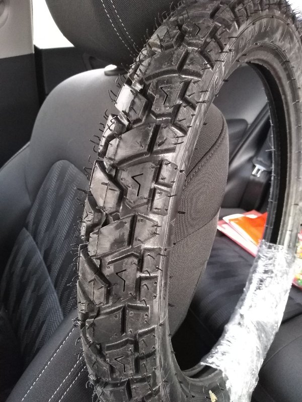

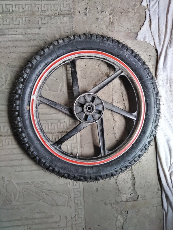

Забрал с транспортной шину,рисунок универсальный и сама мягкая. Купил масло полусинтетическое лук 10-40 Sg/cd.
Да не,он у нас не скутер,по мне норм высота. Заказывал назад петрошину но на 300 шириной,пришла ,лежит в транспортной компании,заберу в четверг.может такую же и на перед куплю,чтоб помягче.
