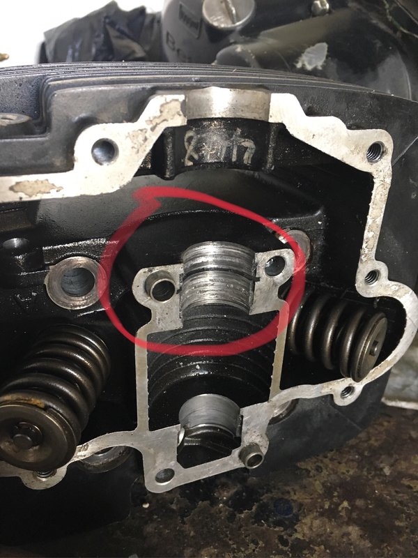

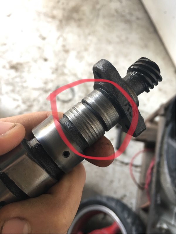

Полукольцо было на месте , на фото я его снял так как буду отправлять голову на расточку , масло только залил 1л , всегда по уровню , а вот коналы не продул , кулачки и коромысла не осмотрел , завтра осмотрю и отпишусь , разряженный это когда шток утоплен полностью до конца , да когда воздух перекрываю , там ещё задиры странной формы в виде линий , сейчас скину фото распредвала

Я снял двигатель и разобрал , и обнаружил стружку в месте где соприкасаеться распределительный вал с крышкой , на фото будет видно
