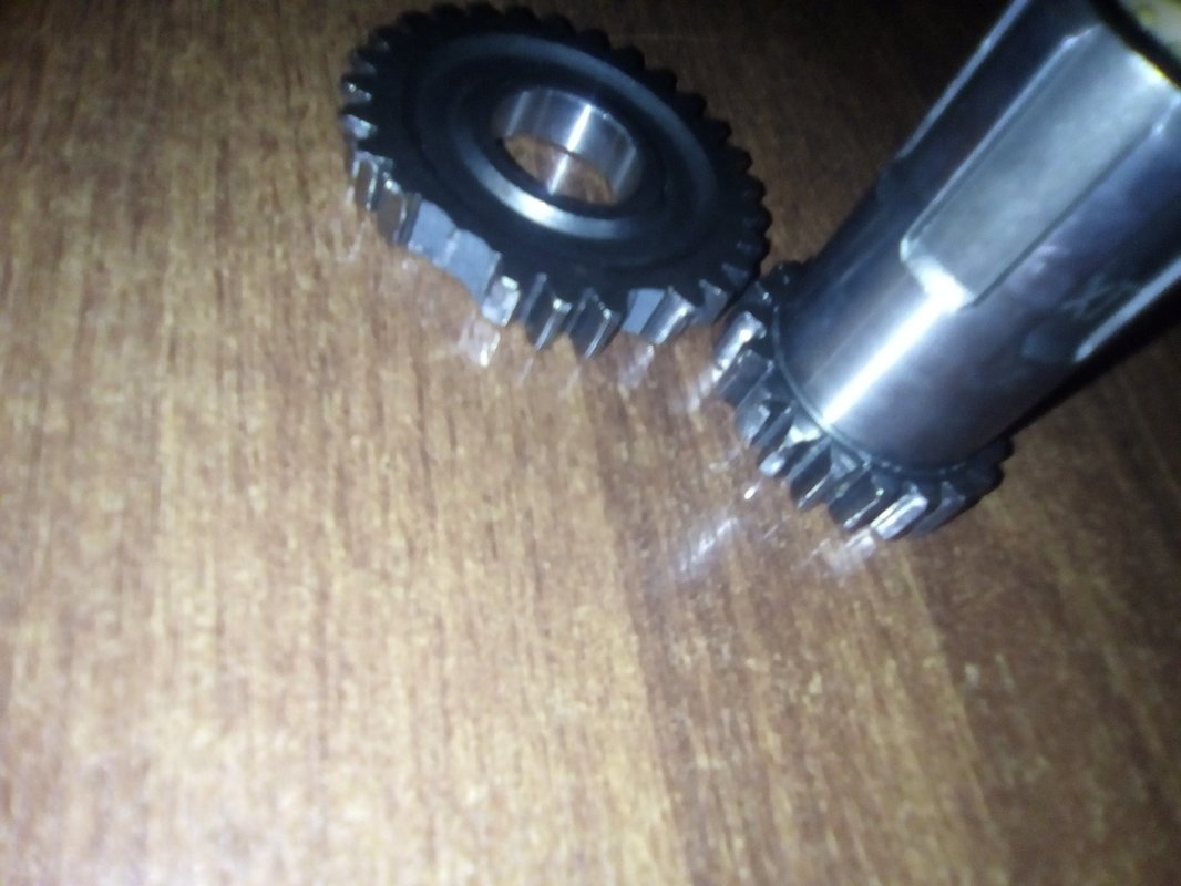

  17. ну вот . собрал все обратно. коммутатор решил не мучать и купил такой-же. в итоге я свернул зубья на кикстартере. поискал в инете и наткнулся на вот такой вариант событи. наварить на примив пластину пару мм

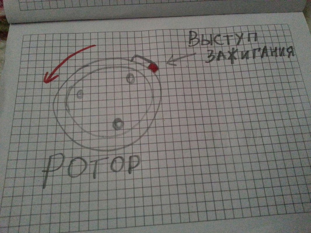

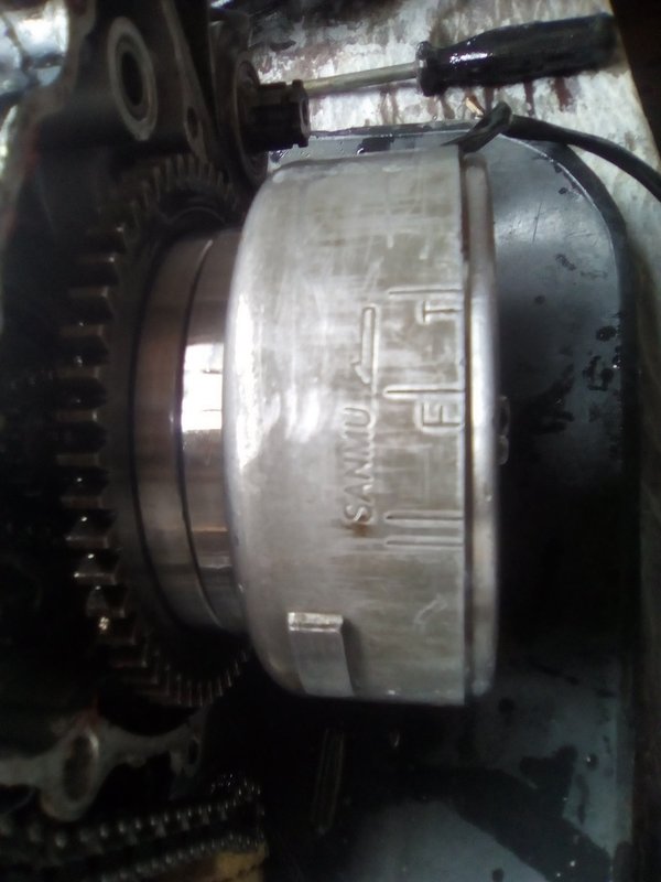

  18. сделал как было расказанно в видео.от точки T(вмт) до начала прилива на роторе вышло 15 градусов
