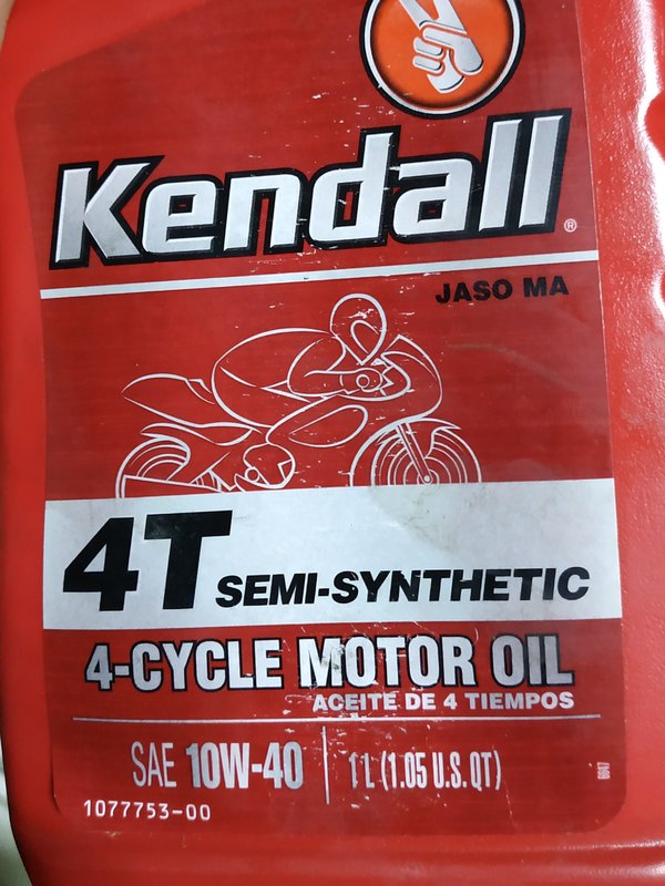

  9. Масло на фото. Литр полностью залил.
  10. Здорово, ты масло сразу менял или после обкатки?
