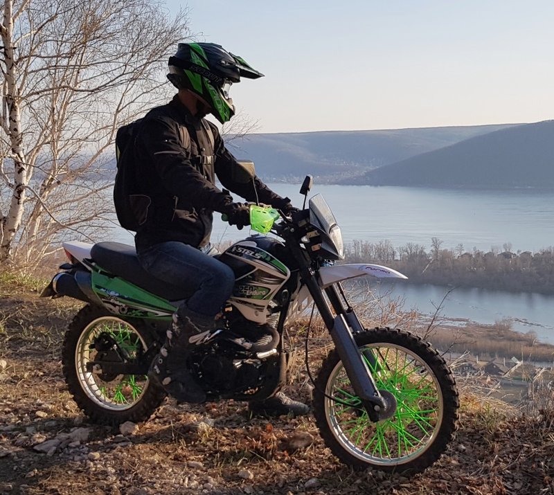

  1. По поводу опыта эксплуатации Пантеры 250 могу сказать, что езжу 3й год, накат 6 000 км, езжу иногда с японцами, даже на эндурные трассы, где небольшие брёвна, карьер и т.д. конечно тягаться с японцами типа Джебеля или ДРЗ, Кавасаки KLX 250 пантера не может, не для этого она создана, но тем не менее при должном навыке можно ехать с японцами в покатушках, единственный момент, который сильно решил все внедорожные качества этого мото, так это заменённая пружина заднего амортизатора ибо на родной на бездорожье просто невозможно ездить оочень жёсткая, при хорошей кочке или бревне можно такой удар под зад получить, что обгонишь мото. По поломкам, из серьёзного наверное оборвавшийся тросик спидометра да и вот сейчас перегрев двигателя, и это целиком и полностью моя вина, маслянное голодание, 35 градусная жара, газ в палас и как следствие перегрев, задиры на цилиндре, до этого повторюсь на пределе по полям, лесам и шоссе, 90 а местами с горки даже 120 км/ч разгонял, за 3 года эксплуатации довёл немного мот под мои нужды, на заднее колесо поставил злую эндуро-кроссовую резину Пирелли (квадраты) на перед тоже квадраты какая-то корейская марка и что в итоге, учитывая тракторную тягу пантерки стал заходить в очень хорошие высокие подъёмы, резина гребёт, мотор тянет, не прокручивает (несмотря на отсутствие буксатора), также заменил цепь на японскую сальниковую, заменил карблюратор на короткоходку PZ 30 с ускорителем, поменял пластик на стелс 250 зелёного цвета, лампочку головного света на более мощную поменял, поставил с али защиту ручек. Мот вселяет уверенность, даже после перегрева мотор остыл и дребезжа и стуча довёз 20 или 30 км меня до гаража. Ни одного замятия дисков, ни одной разболтавшейся спицы. Да китай не япония, но за 82 000 рублей 3 года и в хвост и в гриву, я считаю отличный аппарат. Ах да ,ещё вот недавно аккум поменял.
