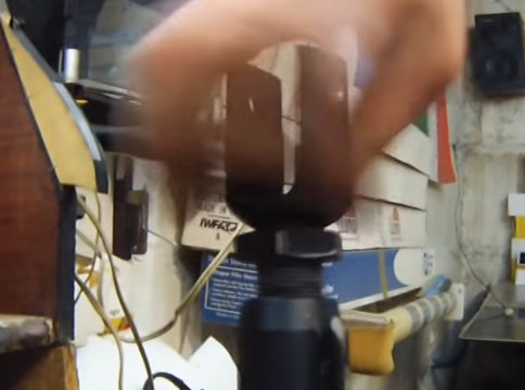

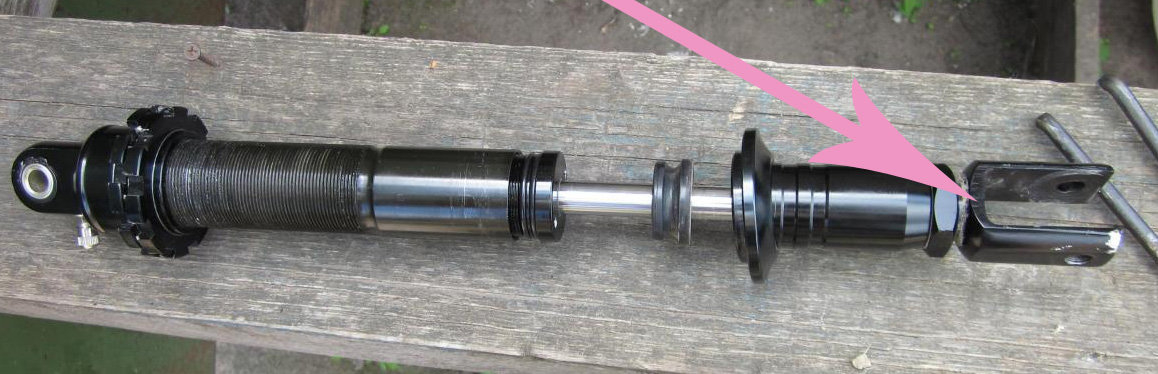

    Ехал тихо. Привстал на кочке, и услышал бада-бумс. В общем хотел сегодян обварить там, чтобы намертво. А она алюминиевая, не варится, надо аргоном. Как такое место можно сдедать из алюминия. Может быть какой-нить вообще силуан. Электрод просто каплей становится и всё, не берёт.
  7. leha_34
    Irbis ttr250
    Было 12 китайских мотиков, но ТТР250 это что-то. Сегодня выехал катнуть. нацепил все свои латы, шлем, мотоботы. Благо проехал меньше км от дома, и когда я встал на подножки, был небольшой бум сзади. и подвеска просела. Аморт вылетел из нижней части. У аморта снизу есть штука, которая раздваивается как рогатка, она вкручивается в амортизатор, а рогаткой крепится болтом в прогрессию. В общем эта штука выпала, посередине слизало прямо резьбу. Прикатил мот домой, чесал репу, нарезал новую резьбу, вкрутил с фиксатором резьбы. Блин, фото не сделал, но резьбу слизало. и эта штука вылетела. Вообще есть она отдельно в продаже, так как мне показалось что она какая-то силуино-алюминиевая чтоли.
