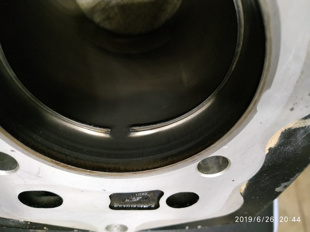

  15. Поставил новый поршень с кольцами и палец,цилиндра в наличии на этот мотор не оказалось.дымить перестал но звенит что то на всю округу слышно. Зазор в старых кольцах 7 мм.что с ним делали сложно представить на спидометре 1700 км.внешне мот живой.
  16. Добрый вечер. Купил мотоцикл б/у с дымящем двигателем на рыбалку ездить,думаю ща поршневую махну и катайся.распостраненные запчасти половину неподходят. Вопрос что за двигатель? выбито 167FMM-MB диаметр 65.5 ход 65(мерял рулеткой) палец 15 нижний вал с балансиром.в птс 250см.
  17. Зазор 7 мм.
