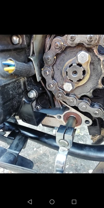

  1. Возможно цепь бьёт об трубку задней вилки маятника. Проблема описывал ась на форуме(12стр.). Я забил на это дело. На несколько витков затянул пружину амортизатора, как мне показалось, посадка стала выше. С пассажиром сильно проседает. Очень сильно что-то шуршало как у тебя, оказалось под крышку ведущей звезды набился песок с смазкой цепи. Ещё бывает мото не заводится без выжима сцепления. Приходится тщательно вычищать под крышкой ведущей звезды цепи. Похоже это как то связано с датчиком определения номера включённой передачи.

  3. Ещё по вопросу, откуда течёт масло под крышкой ведущей звёздочки цепи. Я устранил течь смазов герметиком винты крепления датчика определения включённой передачи. И к тому же уплотнительная резинка под датчиком была установлена с закусом, что видимо повлияло на герметичность.

  8. Спасибо за пояснение по поводу ведущей звёздочки. Это похоже на ограничитель, а натяжитель должен быть подпружинен.
  9. Здравствуйте. У меня та же беда. Цепь сделала глубокую борозду по ходу в трубке маятник. Ещё обнаружил, что ведущая звездочка цепи шатается на валу. Это нормально? Или надо исправлять? Кто нибудь в курсе?
