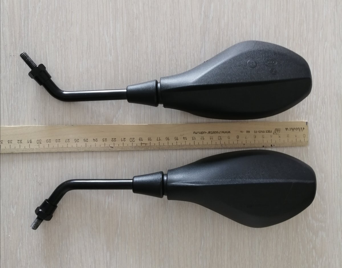

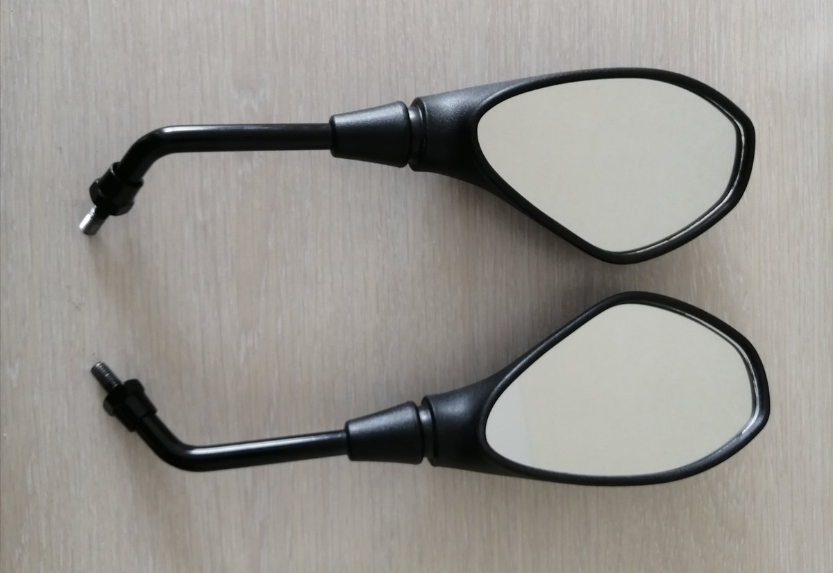

  8. Продам зеркала, сняты с нового мотоцикла. Резьба 8 мм. Территориально Московская область, г. Жуковский или Москва по договорённости. Цена 700 руб. Возможна отправка за ваш счёт. Тел 8926 7770280 он же WhatsApp (пишите лучше на WhatsApp)
