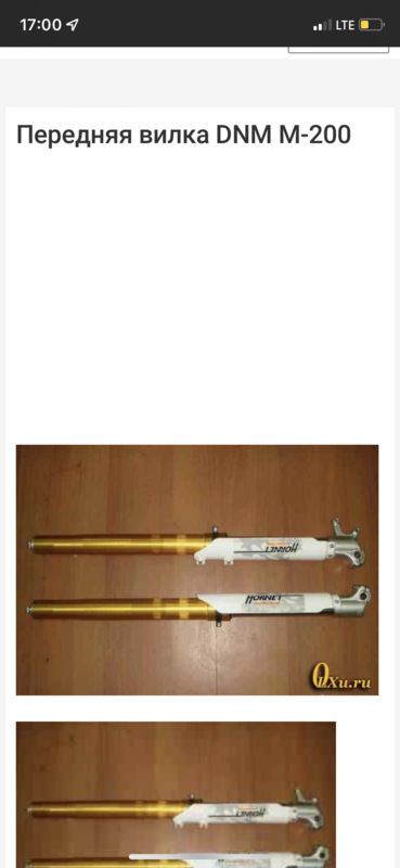

  18. Купил б/у вилку днм и столкнулся с такой проблемой, что она после прожатия не возвращается в исходное положение без рывка, вилку уже перебирал несколько раз и заливал разной масло, сейчас залил атф, до этого 7w, проставки под пружины ставил где-то по 3мм заливаю около 200 грамм масло в перо вилка такого плана

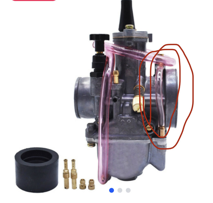

  20. В ютубе видел что на 4х тактиках он тоже работает, было видно как бензин по этой трубке поступает

    Всем привет! Купил карбюратор pwk 28 с алиэкспресс подскажите кто что на нём дорабатывал для стабильной работы Ещё заметил что трубка которая идёт на ускоритель всегда сухая
