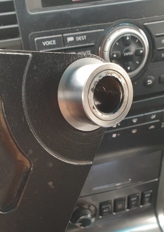

  4. Мот достался мне конечно подуставшим.... Снял промыл цепь, снял колесо - сальники в дым, подшипники тоже... Вместо сайлентов звезды поставил втулки из стали, резьбу заказал в них М10х1,25 (запрессовывал после разогрева газом ступицы). Попутно разогрел и вынул подшипники, заменил их на SKF. Далее начались пляски с сальниками - скоба тормоза из алюминия - сальник с песком ушатал нафиг привалочную поверхнось (канавы 1 мм)..... Заказал токарю завтулить под 27 мм. В итоге сальники заказал 47х27 и 42х27 - немецкие. Начинаю сборку.
