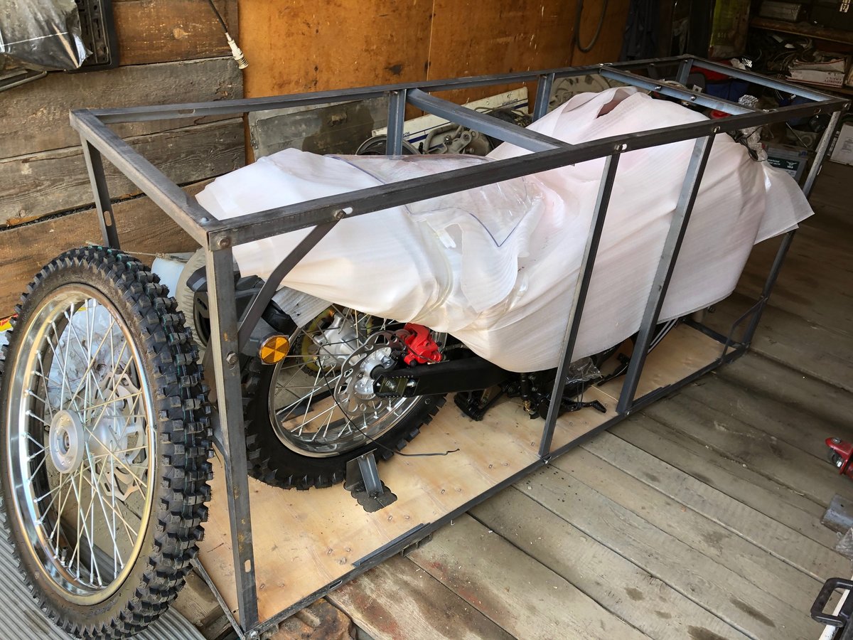

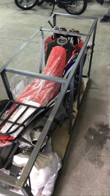

  3. Привет! Вчерась начал собирать. Почти собрал. Не прикрутил только ветровик. Не хватило крепежа!!! Пипец! Нет винтов на ветровик, на пластик спереди, болтов на крыло переднее, гайки на болт прогрессии, нет гаек на два болта крепеления приборки. Может еще чего нет, пока не знаю. И нет мануала. Или его в принципе нет? Спасибо, что положили болт прогрессии и втулку переднего колеса.))) Пришлось подбирать нехватающее, это отняло время. Смазал подшипники переднего колеса - там дейстивтельно почти нет смазки. Я охуеваю честно говоря. Неужели нельзя нормально смазать? Также смазал датчик скорости, там тоже почти сухо. Ебнврт. Протянул почти все гайки и болты. На вилке как то странно все затянуто - по одному болтику, второй всегда не докручен либо не затянут. Такое ощущение, что они собирали наскоряк. Провода надо переложить, есть места, где они проложены не по фэншую. Заднее колесо пока не трогал. Ну и вчера был первый запуск двигателя))) Что характерно - нет краника. Я так понял там клапан стоит на разрежение. И по этому "резерва" видимо нет, как на советских краниках. Карб надо настраивать. Пока тоже не лез туда. Прокатился по двору. Тяжелый, собака. Непривычно. Я последний раз лет 10-15 назад ездил на мотике. Это был Восход 3М.... По посадке - вроде норм, надо руль поднастроить. И походу буду во вторую дырку на аморте переставлять болт. Ногами не достаю, вернее достаю, но носками. Высокий мот. А, еще че вспомнил - пришлось метчиком прогнать две резьбы на кронштейнах руля. Ебически были нарезаны, заход кривой. Пока это все.

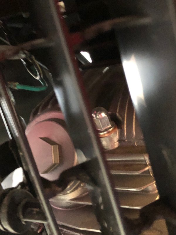

  4. 5, на двигателе наклейка

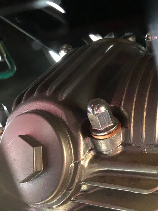

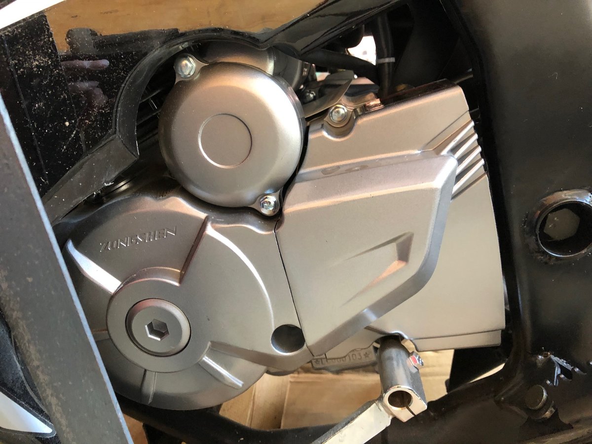

  6. Доброго дня всем! Забрал сегодня мот из транспортной. Коробка еле влезла в машину))) Сделал несколько фото, дабы утолить ваше любопытство - что же за мотор там стоит! Самому было интересно. Смотрим:
  7. на ЛТ такие крышки
  8. Всем привет! Ну наконец то АМС отправил мой мот, почти 2 месяца ожидания))). Приедет в Улан-Удэ дня через три. Сейчас в пути до Иркутска. Менеджер отправил фотки мота, он в коробке разобранный, но там уже видно, что движок отличается от ЛТ. Крышки боковые другой формы, нежели у ЛТ. Головку не видно. И что интересно - вилка перевертыш!!!

  10. Пацаны, всё просто! Есть два вида Дакара: Dakar ST (172FMM) https://motoland-shop.ru/catalog/mototekhnika/enduro/mototsikl_kross_dakar_st_172fmm_2020_g_/ и Dakar LT (165FMM) https://motoland-shop.ru/catalog/mototekhnika/enduro/mototsikl_kross_dakar_lt_2020_g_/ Тоже ломал голову, почему 165-й мотор. После разговора с дилером (АмсСиб), они внесли ясность. Теперь жду доставки своего ST )))
