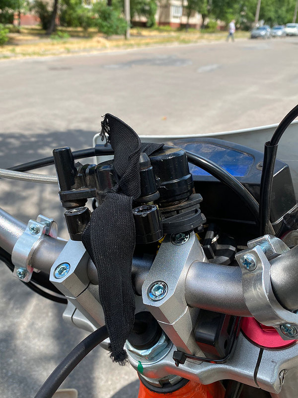

На 99% уверен, что плохой контакт кнопки стартера. Советую разобрать пульт и посмотреть, сталкивался с такой пробелмой. Там просто два винта открутить

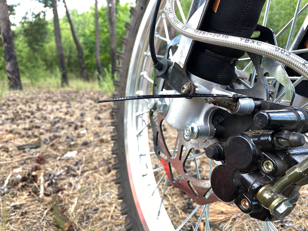

Передний тормоз должен быть спереди (с) Всем привет! В общем потерял на покатушке один из болтов-направляющих переднего суппорта. Сперва попытался хоть как-то его закрепить: Но сразу понял, что это глупая затея и решил снять машинку и двигаться в сторону дома Собственно вопрос, подскажите пожалуйста длину болтов и какая там резьба? (по моему они разные, мне нужен только верхний, но думаю будет полезно задокументировать на форуме размер обоих, нигде такой информации не нашел). При покупке стоит ли заморачиваться с классом жесткости?
