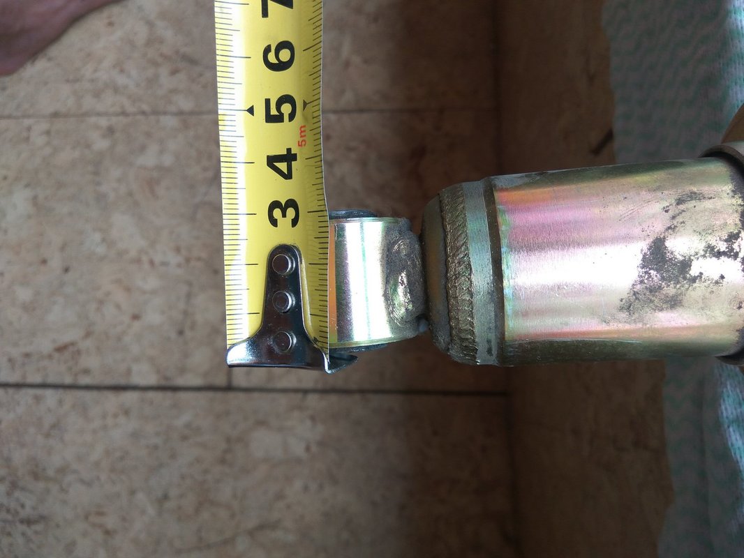

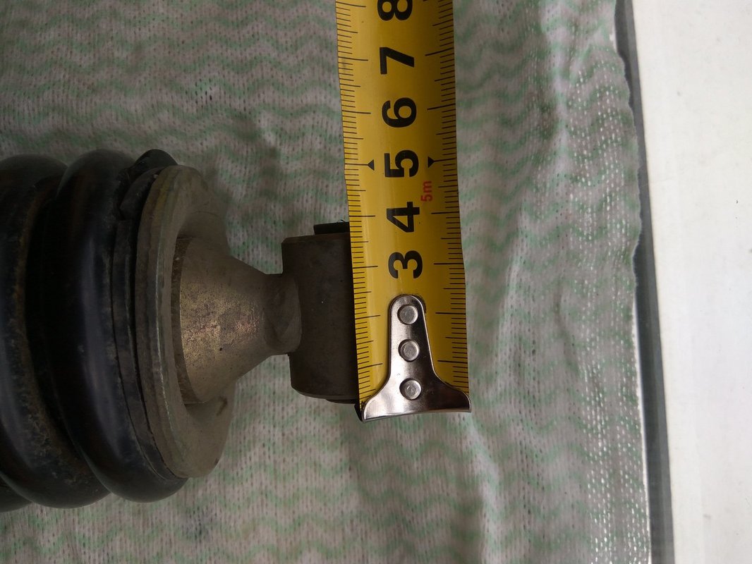

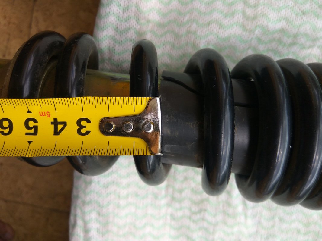

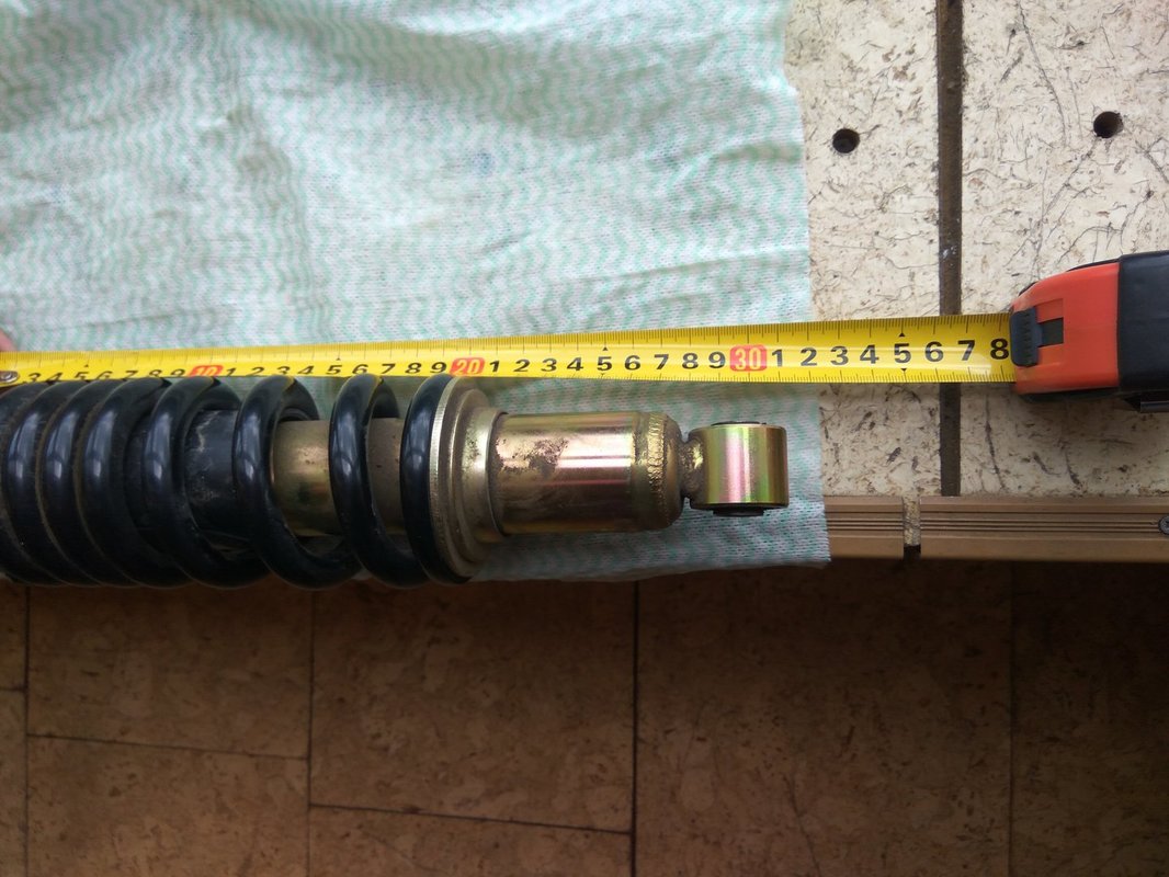

Немного фотографий и размеров родного амортизатора. Длина от края до края - 325 мм Длина по центрам - 295 мм Максимальный диаметр окружности - 75 мм Высота пружины - 160-165 мм Ширина верхнего уха - 30 мм, ось 10 мм Ширина нижнего уха - 40 мм, ось 10 мм Диаметр сечения пружины - 12 мм Поставил вместо него некий BFA 02 AR от FastAce, длина у него по осям была 310 мм, уши крепления подошли только по диаметру осей, ширину доращивал шайбами. Также он не совсем влез в районе фильтрбокса, трёт пластмассовый отлив непонятного назначения возле аккумулятора. Мот стал выше, сейчас высота по седлу 920 мм. Мне при росте 190 см стало чуть сложнее залезать, но в целом нравится. Длины родной подножки не хватает, если с усилием толкнуть (с правой стороны) стоящий на подножке мотоцикл, он может и упасть. Покатаюсь немного, в дальнейшем мб обращусь к местным сварщикам, чтобы удлинили.
