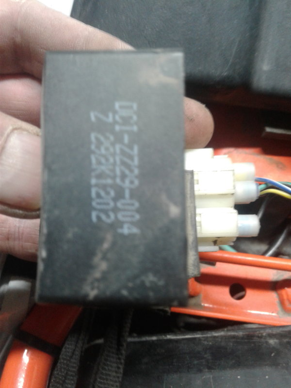

  18. Всем Привет ! На моем кайо т4 стоит такой комутатор. Может кто подскажет на какой аналог его заменить без дополнительных танцев с бубнами ? Мне на запас нужен. Уже слышал что на подобных мопедах Авантис или Мотоленд бывает выходит из строя вот и тревожусь.

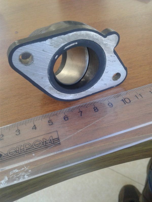

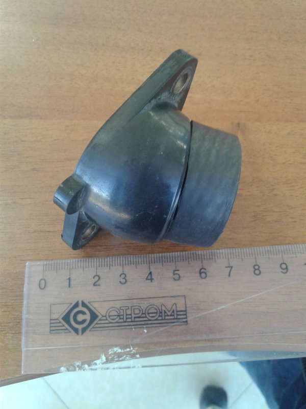

  19. Да это ведь не сложная работа для токаря. Материал тоже не дефицит попросил кусочек у изготовителей перил и лестниц. Ну может и повезло мне токарь взял 200 руб. и 10 -15 мин работы. Толщина стенки получилась 0.8 мм . Патрубок в гараже валялся отрезал кусочек. Итого себестоимость 200 руб. ну мне так обошлось.
  20. Согласен . Было желание победить проблему с надеждой не возвращаться к этому вопросу. По сути теперь нет места для возникновения трещины
  21. Привет Мотобратьям! Вроде нашел не сложный вариант реанимации манифольда на кайо т4 . Труба НЖ Ф 33 мм из нее выточил втулку Ф 32 соединяющую остаток манифольда и патрубок системы охлаждения двигателя ВАЗ . Патрубок можно сделать подлиннее - места хватает для посадки карба в своей нише между воздушком и цилиндром. собирается все плотно герметик не требуется. Испытание еще не производил. Вожу с собой как аварийный запас.
