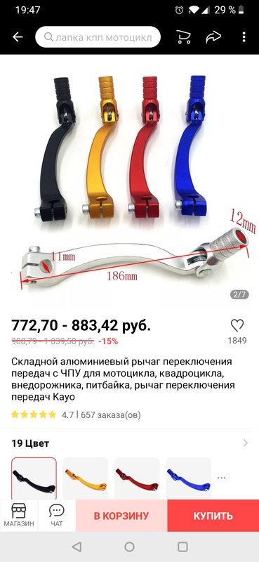

У меня вот такая Лапка , по длинне все более чем, но не нравится что торчит сильно, надо греть и гнуть. И плюсом немножко напильником нужно дорабатывать, чтоб об корпус двигателя не терлась, собственно тоже не советую ?
