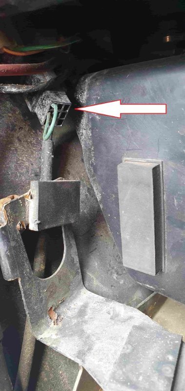

    Коллеги, это фишка за аккумулятором для подключения сигналки? Перемычку убираем и подключаем сигналку и вуаля?)

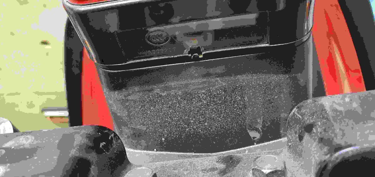

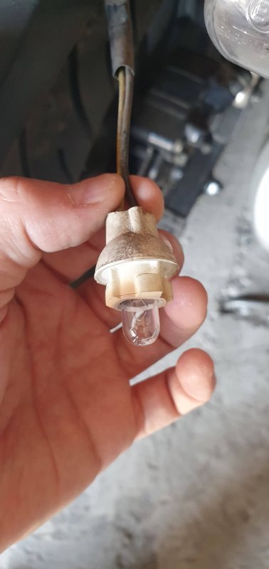

    Да можно открутить плафон (два самореза), если подсветить фонариком то видно шляпки и можно открутить. А можно просто дотянуться пальцами до резинового цоколя и повернув его влево (если смотреть со стороны колеса, и вытащить, меняем лампочку, вставляем цоколь на место и поварачиваем его вправо)

    Добрый день. Подскажите кто в курсе, необходимо поменять лампочку подсветки номера, но как до нее добраться не понятно)

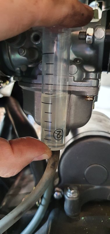

    Комрады добрый день. Посмотрите уровень бензина в поплавковой камере норм или многовато?

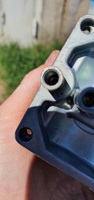

    Понятно. Сейчас попробую. Подскажите, должно ли быть в отверстии куда вкручивается винт качества какое нибудь уплотнительное кольцо. На моем карбе ничего нет.

    Почему то немогу вставить больше одной фото Выставил параллельно, но продувается подача топлива только вот в таком положении

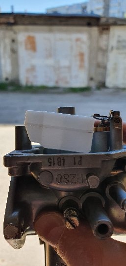

  16. Scharamyga
    Stels Flame 200

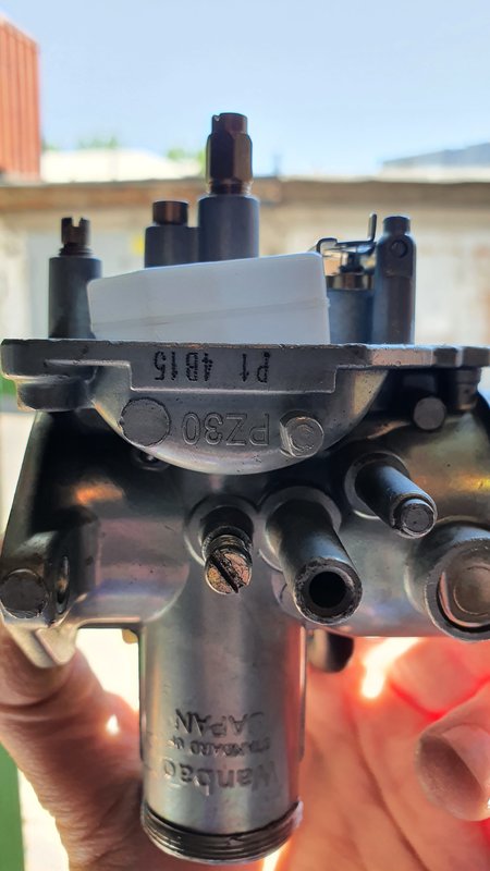

    Снял карбюратор, уровень поплавка был во такой как на фото
  17. Scharamyga
    Stels Flame 200
    Спасибо что не прошли мимо моей проблемы) Приму к сведению) При регулировке поплавка, в перевернутом состоянии поплавок должен надавить на запорную иглу и перекрыть канал подачи топлива или просто прикоснуться к игле? Карб еще раз разберу и почищу. Отпишусь конечно) Спасибо
