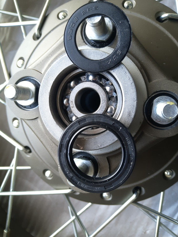

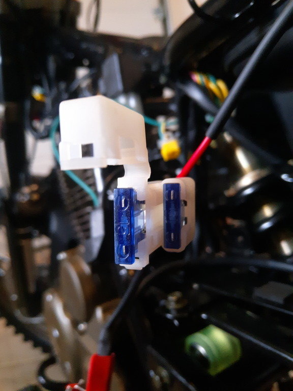

  6. Шпильки крепления задней звезды с новья люфтят в сайлентблоках, установленных в ступице заднего колеса. Решил вопрос установкой самодельных втулок вырезанных с алюминиевой банки. Два оборота не вошло, а 1,5 как раз вошло плотно. Люфта нет. Посмотрим на сколько хватит. На эти же втулки и посадил оба болта крепления амортизатора. Подшипники колес хорошо промазал. На фото заводская смазка. Решил посмотреть какой предохранитель стоит, что бы запасной взять, отмотав изоленту приятно был удивлен, есть запасной с собственной нишей.

  11. Так и есть. У втулок маятника по краям ржавчина. Устранил. В подшипниках ступиц смазка другая, прозрачная (может качеством получше). Заменил, обильно все промазав своей. Установил самопальный брызговик, вырезав его с автомобильного коврика. Дешево и сердито, но думаю будет практично. Для пересеченки в самый раз.
