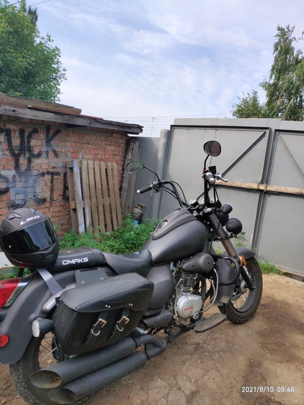

тут тоже отмечусь )) приехал мне новый руль(довольно таки быстро, месяц наверное шел) вот поставил вчера. ничего удлинять не пришлось, просто чуть по другому протянул тормозной шланг и трос газа... пока что непривычно, он уже, но вот посадка стала гораздо более "чопперная" ))) и еще зеркала стали намного информативнее

да вроде нет, я же крепеж сколхозил, но я как их поставил и не ездил почти, жара стоит, чтото жалко мотоцикл
